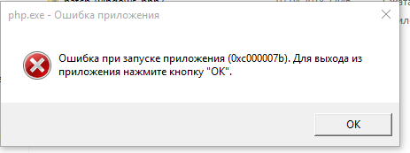

Помогите пожалуйста. Windows 10, 64. Установил загрузчик "setup_majordomo_120b", заменил ругающийся файлик "vcruntime140.dll". Теперь же выдает ошибку. Перепробовал кучу вариантов, ничего не помогает, надеюсь на помощь.

Я решил проблему. Нужно было устанавливать VS++ 64 вместе с VS++86.

Переустановил кривую винду 10 , добавил полный пакет VS и загрузилось. При первом старте сильно ругалось , но после перезагрузки всё встало на место.
