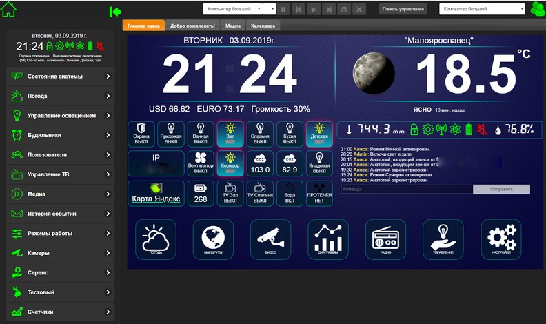

Выкладываю немного переделанную главную сцену из Дизайн сцен 2
https://majordomo.smartliving.ru/forum/ ... f=4&t=2588
Тема (1).jpg (60.3 КБ) 12303 просмотра
Main.zip
Главная сцена
(275.33 КБ) 830 скачиваний
Данный Main файл распаковать и импортировать. Сцены -> В самом низу Инструменты -> Выберите файл -> Импортировать
htdocs.zip
Дополнительные файлы
(2.05 МБ) 810 скачиваний
Файл htdocs распаковать в папку (на Windows) _majordomo, соглашаясь на замену. Или вручную сами меняйте пути к неотображаемым файлам.
В general_CSS (only CSS) не забудьте прописать свои номера элементов, для анимации и корректного отображения.

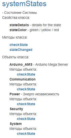

У меня почему то не отображаются значок подшипника и радиоактивного атома.. Что просмотреть? И можно скрипты которые контролируют
PressOut.direction_icon, %TempOut.direction_icon% и сами иконки?

Раньше был TempOut, замените
<span style="font-size:25px;font-weight:bold;" class="%PressOut.direction_icon%"></span>
<span style="font-size:25px;font-weight:bold;">&nbsp;%PressOut.value%мм</span>
Метод объекта PressOut
//$params['p']
//say("Метод иконки направления выполняется");
// иконки направления изменения
     $iconUp="fa fa-arrow-up";
     $iconDown="fa fa-arrow-down";
    $iconEqually="fa fa-exchange";
$p=$this->getProperty("value");
$p=round($p,1);
if (($p > 1000) || ($p < 0)) return;
// Получение среднего значения из истории
//Получить id свойства
$prop_id=$this->getPropertyByName('value', $this->class_id, $this->id);
//Получаем VALUE_ID для следующей таблицы
$pvalue=SQLSelectOne("SELECT * FROM pvalues WHERE PROPERTY_ID='".$prop_id."' AND OBJECT_ID='".$this->id."'");
//Получаем средние значения давления за последние 60 минут
$start_time=time()-60*60; // 60 минут
$arr_t = SQLSelectOne("SELECT avg(VALUE) as AVG_V FROM phistory WHERE VALUE_ID='".$pvalue['ID']."' AND ADDED>='".date('Y-m-d H:i:s', $start_time)."'");
$avg_t=round($arr_t [AVG_V], 1);
if (abs($avg_t-$p)>=0.1) {
    if ($p>$avg_t) {
         $d=1;
    } else {
         $d=-1;
else {
     $d=0;
$linked_room=$this->getProperty("LinkedRoom");
if ($linked_room) {
 setGlobal($linked_room.'.Pressure',$p);
$this->setProperty('direction',$d);
if ($d==1) {
    $this->setProperty('direction_icon',$iconUp);
} else if ($d==-1) {
     $this->setProperty('direction_icon',$iconDown);
} else if ($d==0) {
    $this->setProperty('direction_icon',$iconEqually);
 $val = $this->getProperty("value");
 // Смещение до реальных тиков
 $offset = $this->getProperty("offset");
if ($offset){
  $val = $offset + $val;
$press = Round($val, 1);
$this->setProperty('press_r', $press);
//$this->callMethod('pressWarning');
Если все файлы распаковали по тому же пути, то в свойства (для пробы) PressOut.direction_icon установите fa fa-arrow-down должна появиться стрелка.

Извиняюсь но их там нет (с нулем которые..) Есть _green _yellow _red.. У меня нет %Power.stateColor%... Думаю опять же в этом проблема.
Немного желания, терпения и времени - и все получится :)
ahelper
Сообщения: 106
Re: Главная сцена "Кавер-версия"
Сообщение ahelper »
TheForum писал(а):Извиняюсь но их там нет (с нулем которые..) Есть _green _yellow _red.. У меня нет %Power.stateColor%... Думаю опять же в этом проблема.
Да, поэтому нет.

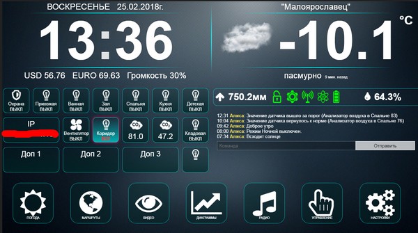

На данный момент такое оформление, давно уже постоянное.
