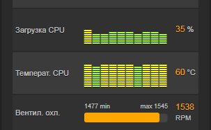

У меня на сервере средне прожорливый ContaCam крутиться, я уж не говорю про почтовый минисервер и OHM который тоже веб морду выдает, да еще и два терминала стационарных постоянно с разными сценами крутятся, я уж не говорю про MajorDroid'ы перодически в системе!
И кстати OHM опрашивается каждые три секунды, а сеть 1-wire вообще в вся в режиме Избранного!!!
и моя средняя загрузка 35%

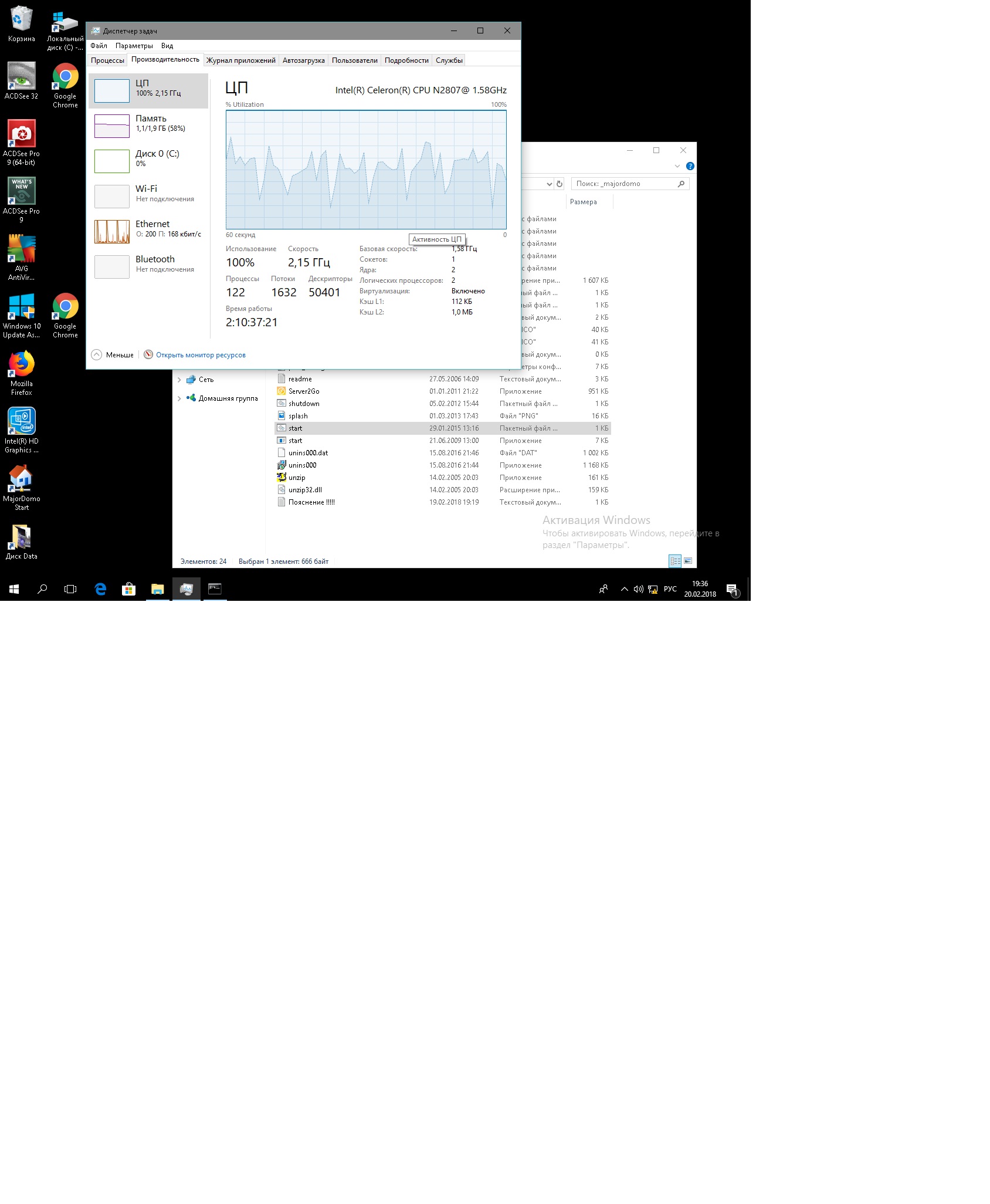

Скриншот 2018-02-20 19.10.38.png (7.13 КБ) 7222 просмотра
