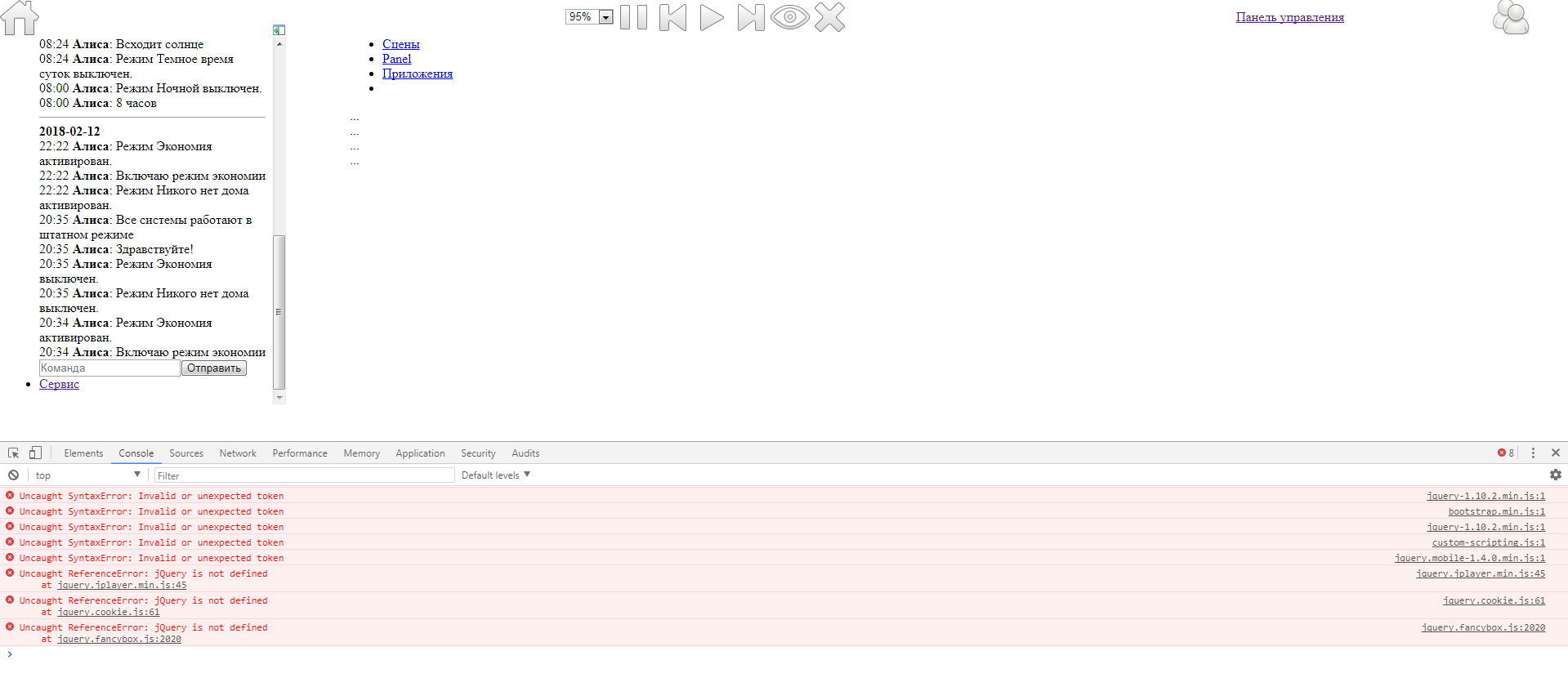

Всем доброго времени, после крайнего обновления наблюдаю сбой, а именно JS и CSS файлы битые. В итоге слетает функционал и верстка.
При замене на старые все работает, как только делаю обновление системы все сразу слетает.
Сбой после обновления
- edc7902489.png (46.57 КБ) 5137 просмотров
- 6330632d99.png (89.66 КБ) 5137 просмотров

Коряво обновляется. Возможно попадает в битый сектор на флехе, или что нить подобное....
Услуги в профиле коннект
Re: Сбой после обновления
мысль вслух, в одной из давних тем, я еще там вопрос недавно задал, говорилось о проблемах с флешкой при росте температуры

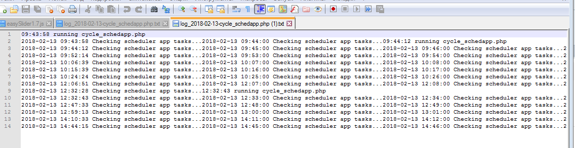

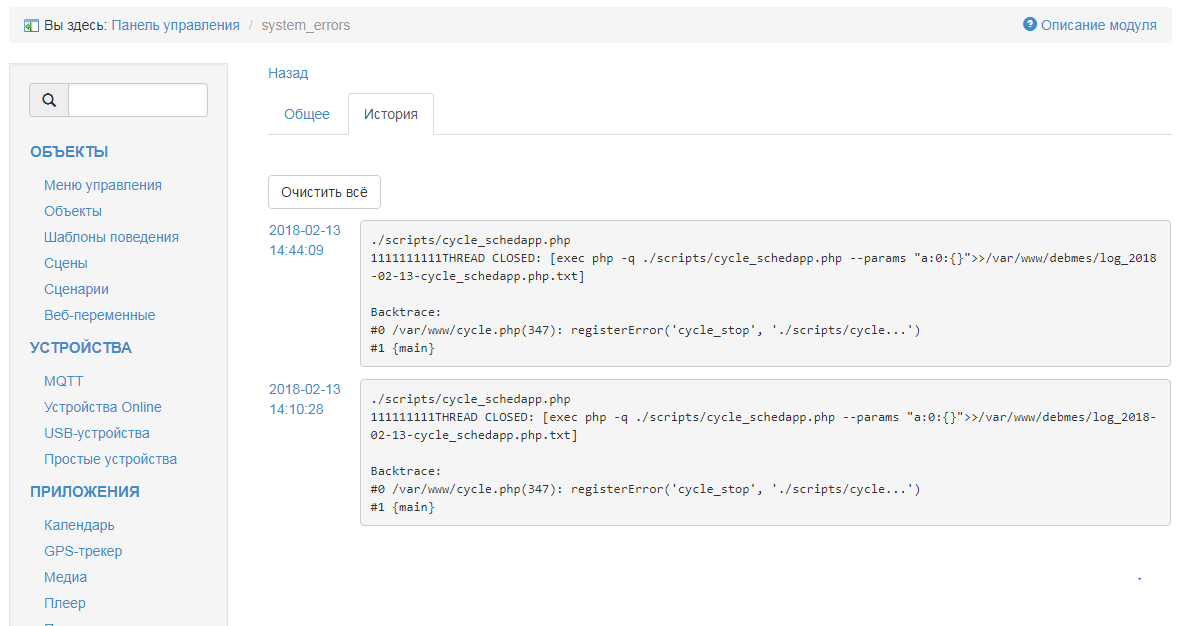

Доброго дня! помогите пожалуйста разобраться.
Вчера обновил MJD и уже второй день наблюдаю падение цикла
- 222.PNG (40.44 КБ) 5102 просмотра
- error.PNG (47.27 КБ) 5105 просмотров
вроде б не грешил ))) но с кармой, да)
п.с. "паттерн" к сносу планировщика появился давно, из-за него падали циклы (как сейчас, хз)
при удалении тоже проблемы (11 дней назад переезжал на 3.31)
из /var/log файл полностью
п.п.с.
connect: No such file or directory
с анекдотами аналогично, поправил на /var/www/html/ скрипты, выше строчка, хз
PHP Warning: include_once(./modules/scheduler/scheduler.class.php): failed to open stream: No such file or directory in /var/www/html/scripts/cycle_schedapp.php on line 13
PHP Warning: include_once(): Failed opening './modules/scheduler/scheduler.class.php' for inclusion (include_path='.:/usr/share/php') in /var/www/html/scripts/cycle_schedapp.php on line 13
PHP Fatal error: Uncaught Error: Class 'scheduler' not found in /var/www/html/scripts/cycle_schedapp.php:14
Stack trace:
#0 {main}
thrown in /var/www/html/scripts/cycle_schedapp.php on line 14
Stack trace:
#0 {main}
