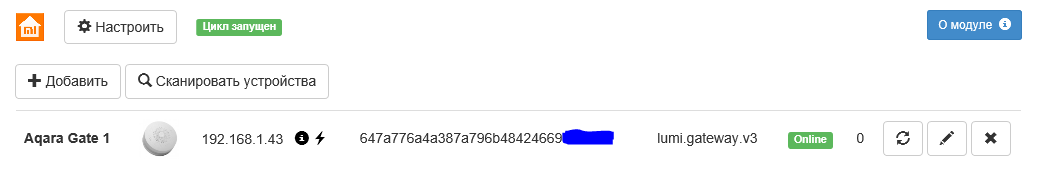

Приобретено вот такое отличное устройство:
Aqara Smart Camera Gateway Edition
К камере подключены датчики:
- движения Xiaomi
- открытия двери Xiaomi
- температуры и влажности Xiaomi
- температуры, влажности и давления Aqara
В приложении MiHome на телефоне все прекрасно работает, но требуется связать с системой выключателей и WiFi контактеров от Broadlink.
После включения режима разработчика в MiHome выдает Токен.
В MaJorDoMo удалось подключить ее в модуле Xiaomi miIO как устройство "Mi Smart Home Gateway 2", но датчики подключенные к нему не видит, работает только кнопка подключения нового устройства ZigBee (камера переходит в режим синхронизации). Модуль же XiaomiHome не видит устройство, т.к. его нет в списке поддерживаемых устройств.
Прошу поделиться у кого есть данный Gate и кто как решает проблему интеграции с MaJorDoMo?

Скриншот не отображается.Zorro3e писал(а):Прошу поделиться у кого есть данный Gate и кто как решает проблему интеграции с MaJorDoMo?
А режим разработчика в принципе вообще работает на этом девайсе? Надо бы проверять, идут пакеты или нет мультикасту порт 9898 адрес 224.0.0.50 (wireshark, tcpdump, multicast tester для андроида).
Можно увидеть сведения miIO.info из модуля Xiaomi miIO для этого гейта?
Re: Aquara Gate-Camera как поженить с MDM
miIO Infoskysilver писал(а): Можно увидеть сведения miIO.info из модуля Xiaomi miIO для этого гейта?
{"partner_id":"","id":1517509231,"code":0,"message":"ok","result":{"hw_ver":"Linux","fw_ver":"3.3.7_224","mcu_fw_ver":"0143","ap":{"ssid":"Alshina_AA","rssi":-57,"bssid":"E0:3F:49:D3:A7:D0"},"netif":{"localIp":"192.168.1.43","mask":"255.255.255.0","gw":"192.168.1.1"},"model":"lumi.camera.aq1","mac":"78:11:DC:92:B0:82","token":"647a776a4a387a796b48424669383333","life":7105}}

Спасибо. Добавлю в свой модуль модель и картинку. Более этого не смогу ничего сделать, т.к. не владею устройством и не знаю его api.Zorro3e писал(а):miIO Info

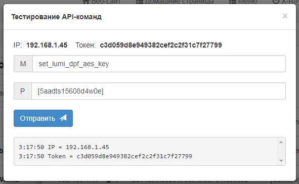

Попробуй через тестирование api отправить такую команду: Метод set_lumi_dpf_aes_keyZorro3e писал(а):То ли я сразу ее не заметил, то ли после обновления прошивки заглючило. Теперь сказать не могу.
Параметры [5aadts15608d4w0e]
Что в ответ выдаст?
Если так не прокатит, то можно с кавычками еще проверить ["5aadts15608d4w0e"]
Оба раза выдает:skysilver писал(а):Метод set_lumi_dpf_aes_key
Что в ответ выдаст?
22:27:46 IP = 192.168.1.43
22:27:46 Token = 647a776a4a387a796b48424669383333
22:28:21 command = set_lumi_dpf_aes_key
22:28:21 properties = [5aadts15608d4w0e]
22:28:21 /ajax/xiaomimiio.html?op=test_api_cmd&dip=192.168.1.43&dtoken=647a776a4a387a796b48424669383333&dcmd=set_lumi_dpf_aes_key&dopt=[5aadts15608d4w0e]
22:28:21 Что-то пошло не так...
