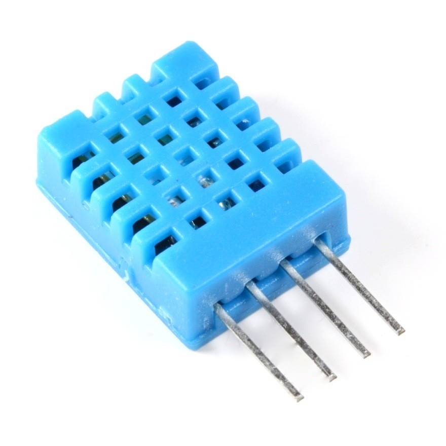

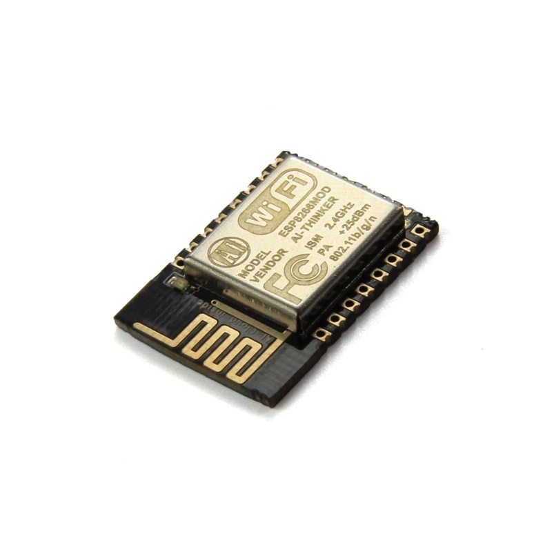

Подскажите можно ли из имеющегося собрать устройство для передачи данных температуры и влажности на Raspberry в МД? Если да, то пните в нужном направлении пожалуйста Или подскажите как сделать тоже самое проще и без покупок дорогостоящих датчиков. Спасибо.

Правильно я понимаю. что MД на малинке крутится? Тогда достаточно просто все подключить через wifi-iot (с этим датчиком будет работать на бесплатной прошивке, правда обновление только каждые 10 минут, но для температуры и влажности не так это критично) вот инструкция https://goo.gl/kA9XzZ

Крайне не рекомендую использовать DHT-11, так как его показания не просто не точны, а абсолютно неприемлемы.
Как минимум возьмите DHT-22.
