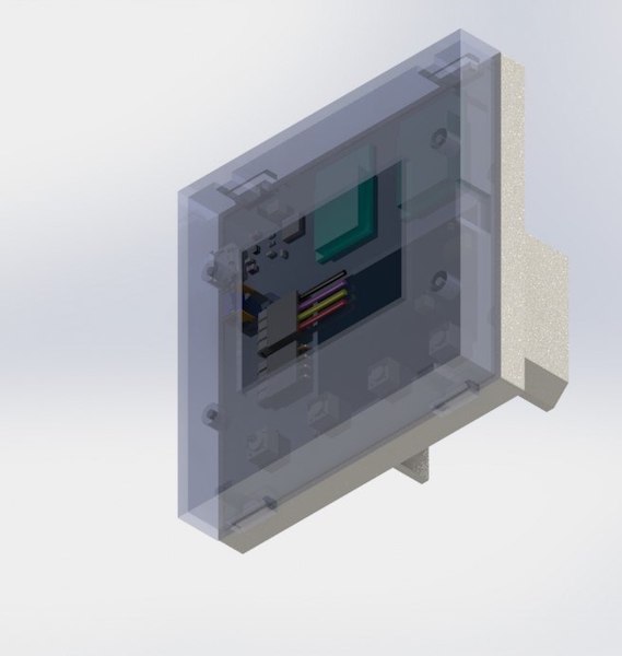

Всем доброго времени суток)
Решил начать новую тему для обсуждения одной очень интересной (по моему мнению) платы на разработку которой я потратил несколько месяцев.
Когда я в свое время заинтересовался системами умного дома и все что с ним связанно то вариантов различных плат на просторах интернета я либо не находил совсем либо находил не то что надо, не было с перламутровыми пуговицами.
На моем сайте изложена вся история вхождения в секту Умный дом но тут не об этом)
Решил я сделать устройство которое объединяло в себе ЕСП модуль в виду дешевизны и возможность воткнуть этот модуль в любой Российской квартире не переделывая и главное не колхозя готовое устройство из кучи проводов и на макетке (хотя по первости так и вышло). Еще ято меня всегда разочаровывало так это необходимость прокладки проводов, что тоже крайне отпугивает будущих адептов нашей секты. После полу года проб и ошибок представляю на ваш суд)) то что получилось. Ниже описание того что получилось и немного фото

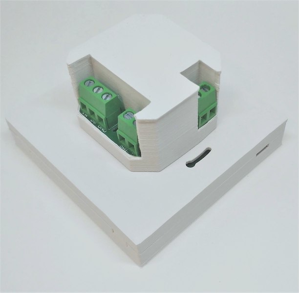

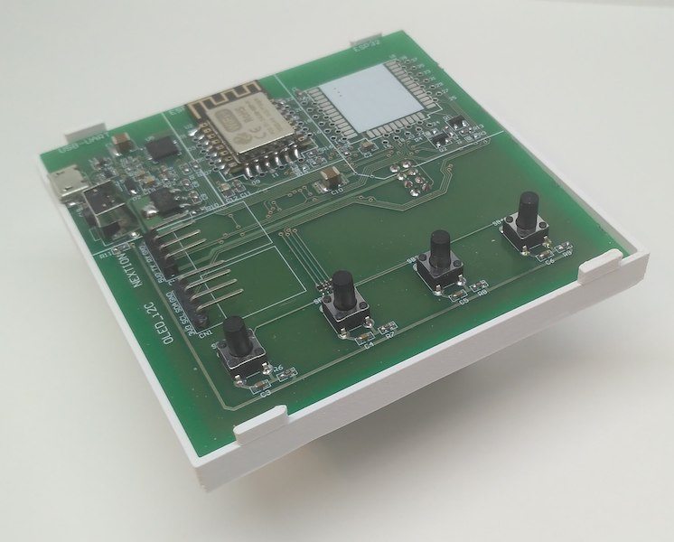

Встраиваемый термостат на основе модулей ЕСП12-32 устанавливаемый в стандартное место в стене размеров 68мм (Евро подрозетник). Для данного устройства нет необходимости прокладывать провода для управления а достаточно установить в стену и подключить к wi-fi. После вести параметры по которым будет работать программа и все. Тут как кто напишет софт)))

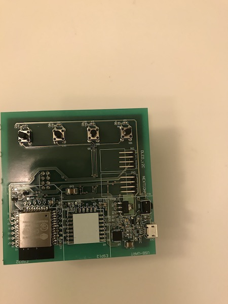

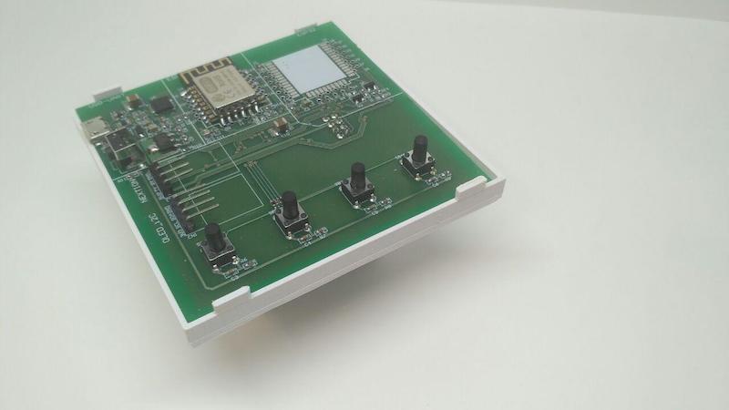

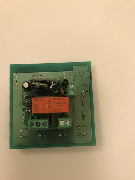

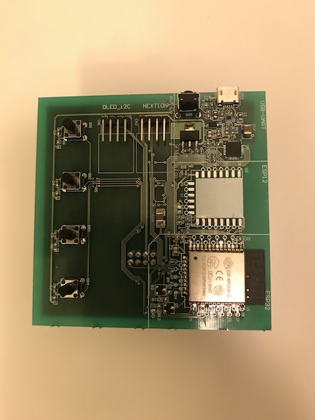

Термостат представляет из себя две платы расположенные друг над другом
Верхняя плата – управляющая часть
На плате расположены – 2 разъема для мониторов (i2c либо nextion), место для установки ЕСП (ESP12 и ESP32) модулей, разъем для программирования ЕСП со встроенным USB-UART а так же 4 кнопки для управления при выборе не сенсорного монитора.

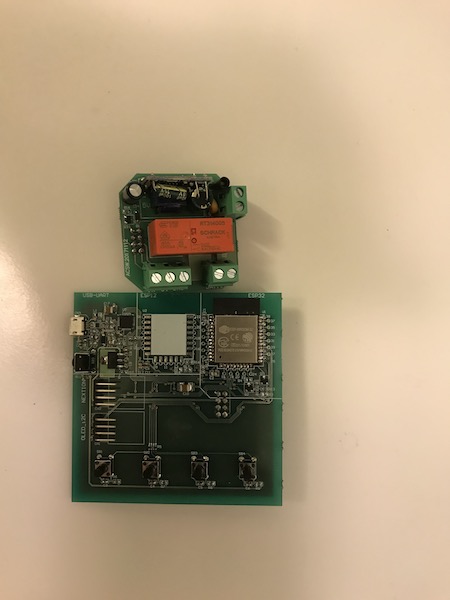

Нижняя плата - управляющая
Блок питания позволяет плате питаться напрямую от 220в
Реле на 16А. При проектировке расчетная нагрузка не более 12А
Разъем для подключения датчиков температуры ds18b20
Нижняя плата – управляемая
плата выполнена в двух исполнениях
Вариант 1 – для управления теплым полом. В данном варианте плата питается от той же сети 220в что и контролирует
Вариант 2 – для управления электро каменкой (сауной). В данном варианте сеть питание идет от 220в а реле управляет отдельной нагрузкой. Расчетная до 12А через реле и до 12кВт через магнитный пускатель.

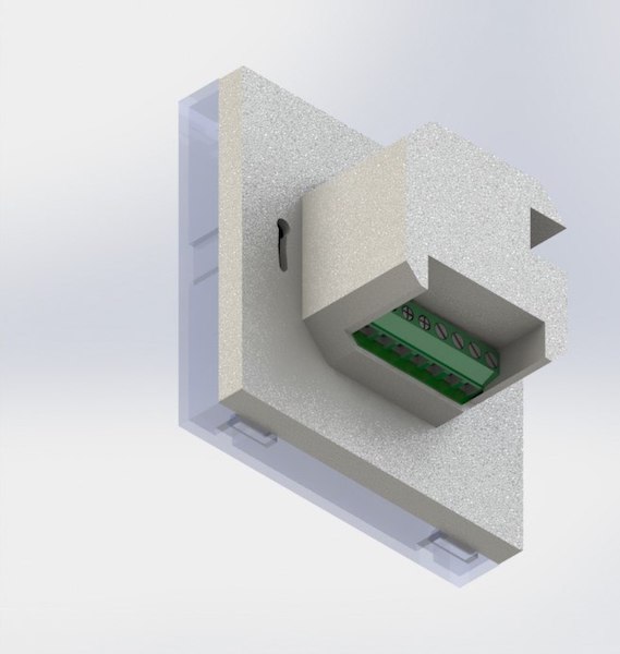

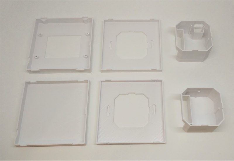

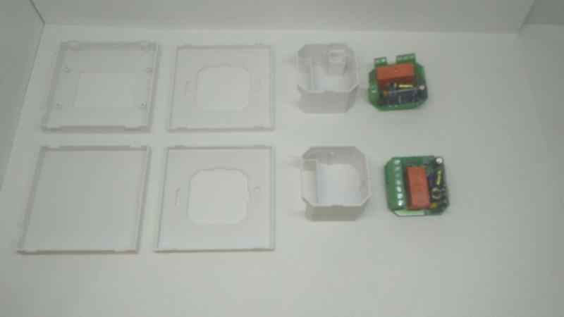

Корпус термостата каждый желающий может распечатать на 3d принтере, модель для печати скачать с сайта производителя LYTKO.COM ссылка на модель корпуса для печати появиться в ближайшее время.

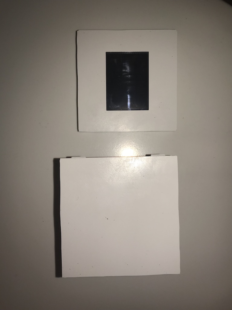

Фото лицевой части в двух исполнениях. Не обслуживаемая и под сенсорный монитор nextion 2.4
Качество печати среднее т.к. это тестовые образцы для примерки. В наилучшем качестве он будет выглядеть намного лучше

Re: Термостат на базе ESP12-32 в удобном корпусе
Нормальный вариант решения, и не обязательно как термостат. Можно как сервер с хорошим экраном. Сам к такому выводу пришел. Но первое , что режет глаза - это две платформы с UART загрузчиком занимают половину верхней платы.
К тому же руками не каждый сможет распаять , даже если купить все детали.
Есть же стандарт " де факто" на готовые модули WeMos_D1_mini. Готовый модуль от ESP8266 и 32 совместим по выводам. И уж если использовать только одно реле и один датчик , то вполне возможно сделать одну универсальную плату.
В целом идея здравая со множеством вариантов применения.

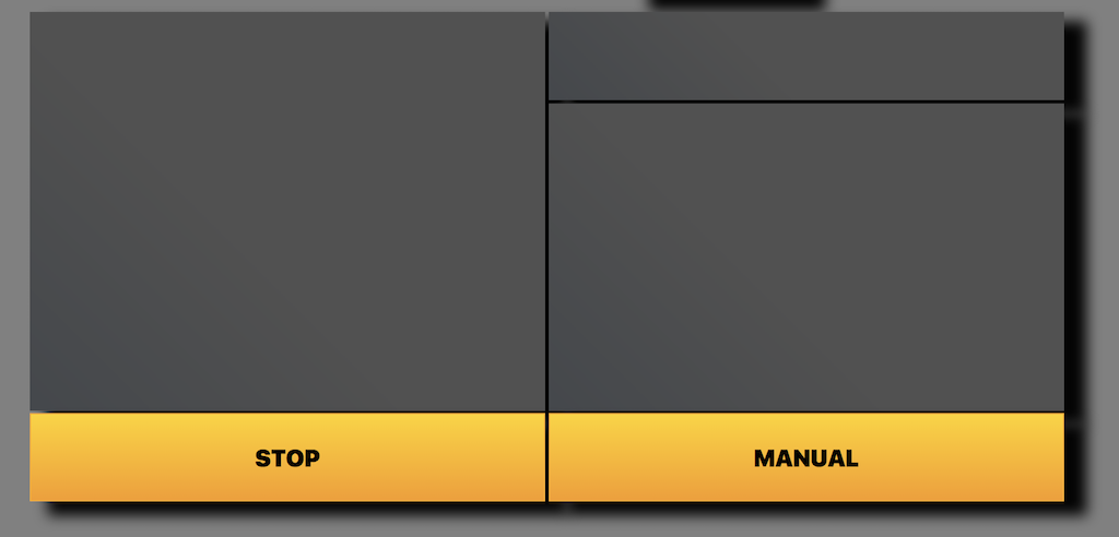

Внешний вид страницы управления
