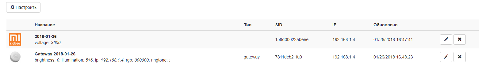

Добрый день. Захотелось построить частично умный дом. Купил малиновый пирог 3, шлюз сяоми и выключатель двухклавишный, которому нужен и фазный и нулевой провод. Все подключил, мажордомо видит шлюз. Шлюз(на телефоне) видит выключатель и им управляет. Однако при этом мажордомо не видит сам выключатель, точнее что-то похожее появилось, но далеко не то, что должно(скрин). Т.е. нашлось какое-то устройство ZigBee, но в нем внутри нет ничего, кроме voltage 3600, нет никаких рапортов или чего-то подобного.
Я думаю, что если шлюз без проблем управляет выключателем, то он же должен выдавать данные эти поидее в мажордомо, о работе клавиш и рапорта (свич он или свич офф), никак не могу понять где они теряются. Есть идеи?

Думаю, проблема в модуле. Вероятно, нет поддержки этого выключателя.

через телефон надо зайти на шлюз МиХома дважды ткнуть на версии, появятся настройки, нужно выключить галочку первую вроде, режим разработчика короче чтоб включился. Потом когда будет с кнопкой будете производить действия - нажать, дважды нажать, подержать, появятся все свойства и само устройство определится. Вообще в ютубе много видео на эту тему, а в МД лучше мишки подключать как простые устройства, они так проще друг с другом линкуются.
