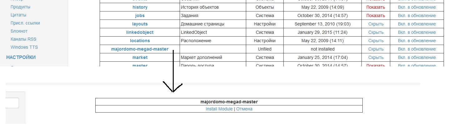

Вот только при попытке установить модуль система выводит
Warning: include_once(./modules/majordomo-megad-master/majordomo-megad-master.class.php): failed to open stream: No such file or directory in C:\_majordomo\htdocs\modules\control_modules\control_modules.class.php on line 87
Warning: include_once(): Failed opening './modules/majordomo-megad-master/majordomo-megad-master.class.php' for inclusion (include_path='.;C:\_majordomo\server\php\PEAR') in C:\_majordomo\htdocs\modules\control_modules\control_modules.class.php on line 87
Такой файл(C:\_majordomo\htdocs\modules\control_modules\control_modules.class.php) в системе есть.
Подскажите, пожалуйста, в чем может быть проблема?

Найти он не может /modules/majordomo-megad-master/majordomo-megad-master.class.php
Проверьте его наличие, целостность и права доступа.
И мне кажется вы что-то не так распаковали...распаковывать надо в htdocs, чтобы содержимое папки modules из архива попало в htdocs/modules, templates в htdocs/templates и так далее...а вы по ходу целиком архив в modules распаковали.
