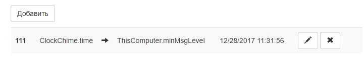

Суть модуля очень простая (собственно как и сам модуль....написан, примерно, за час)...он просто передаёт значение свойства при изменении в другое свойство другого объекта...
Да собственно вся суть модуля в этом скрине (не смотрите на названия объектов...они просто рандомные)):

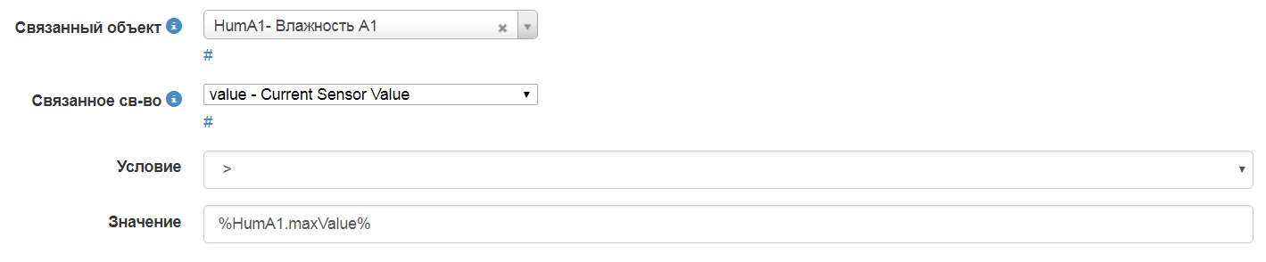

А можно сделать передачу свойства с возможностью инверсии или изменения по условию? Хочу попробовать для инверсии статуса охранных датчиков для управления светом
Re: [Модуль] Properties transfer
хм...да можно в принципе то))только вот 1/0 понятно как инвертировать...а вот если там не 1/0, и кто нить тыкнет инверсию, не зная зачем она?)
а я еще подброшу )))
это пример со сцены, вот бы, иметь возможность у свойства передаваемого/читаемого иметь возможность задать условия (если равно, больше, меньше и т.д.), то передать/записать то-то
если аливе ноль то ред, если 1 то грин (примерно)
Вариант...но это точно не скоро, ибо надо дофига дописывать))
