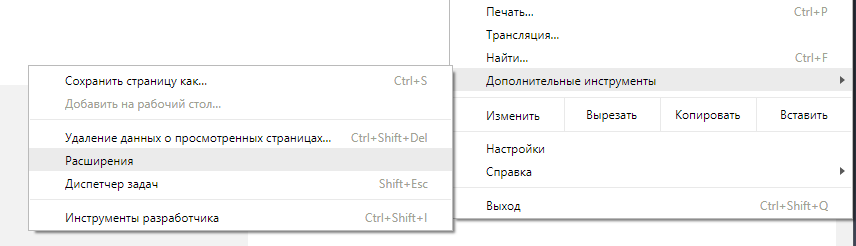

1) Первое что нужно сделать это проверить в онлайне ли терминал и пингуется ли он с сервера (ping из командной строки) ?
2) Если онлайн и пингуется, то в браузере на терминале:
Скриншот 2017-12-25 13.44.51.png (15.11 КБ) 8380 просмотров

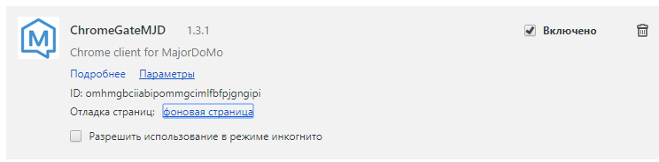

и нажать фоновая страница:
Скриншот 2017-12-25 13.44.59.png (14.26 КБ) 8380 просмотров

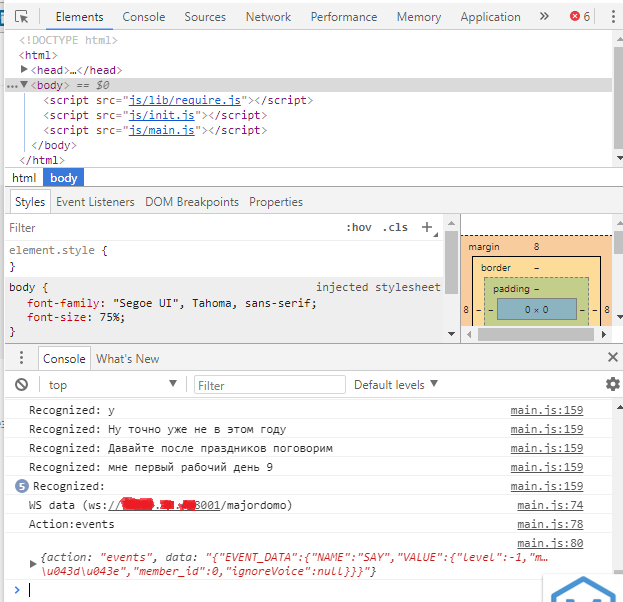

и уже тогда смотреть тут:
Скриншот 2017-12-25 14.00.01.png (56.41 КБ) 8380 просмотров
В моем случае видно что слушает и распознает - Recognized:
И еще как раз пришло сообщение - WS data
Мой -CONNECT-

ну... консоль то покажите внизу.. (закладка Console)...
и обратите внимание на верхний правый угол: там указанно большое кол-во ошибок(1060) и предупреждение... там все будет написано читайте!!!

консоль
ошибки плагина
Vovix
Сообщения: 1155
Откуда: г.Ижевск
Re: Алиса не говорит в терминалы
Сообщение Vovix »
Denzot писал(а):...
Вот видно...
Нет связи от терминала к серверу...
Возможные причины: файервол закрыл порты!
А Алиска, хоть и девушка, но совсем тут ни причем!!! :D :D :D
