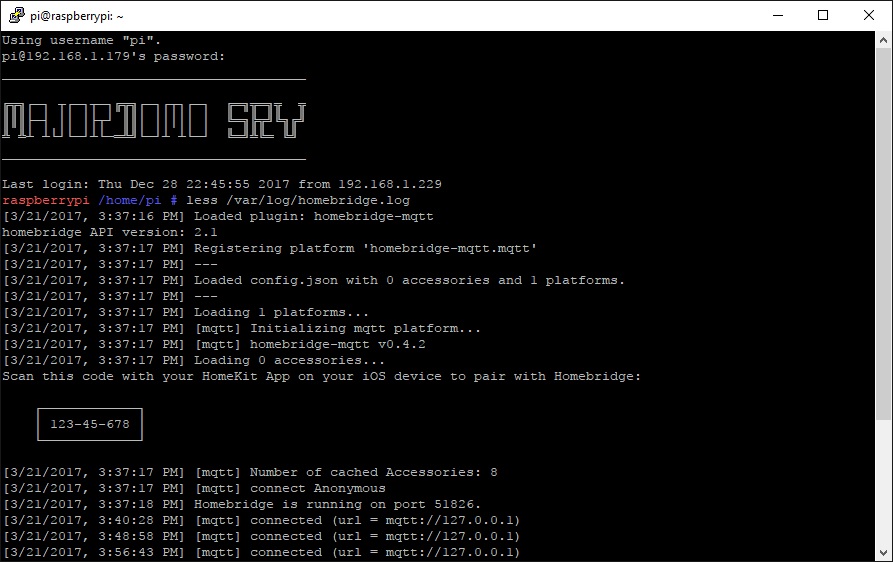

Кто подскажет как узнать код бриджа для HomeKit после установки MojorDoMo на Raspberry Pi 3 B
Re: MojorDoMo+Raspberry Pi 3 B + Homebridge+HomeKit
в логах он где то пишется...каждый раз разный...надо конкретно смотреть...

nick7zmail писал(а):в логах он где то пишется...каждый раз разный...надо конкретно смотреть...
В логах это при старте малинки или еще гдето?
В логах хоумбриджа в вар/лог

nick7zmail писал(а):В логах хоумбриджа в вар/лог
А можно как для дауна?)))))
я хз как конкретно в вашей системе, но в моей лог лежит в /var/log/homebridge.log..хоть я и не пользуюсь хоумбриджем вообще))
а код - собственно в прямоугольнике.
