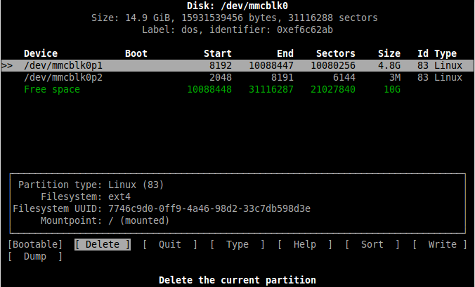

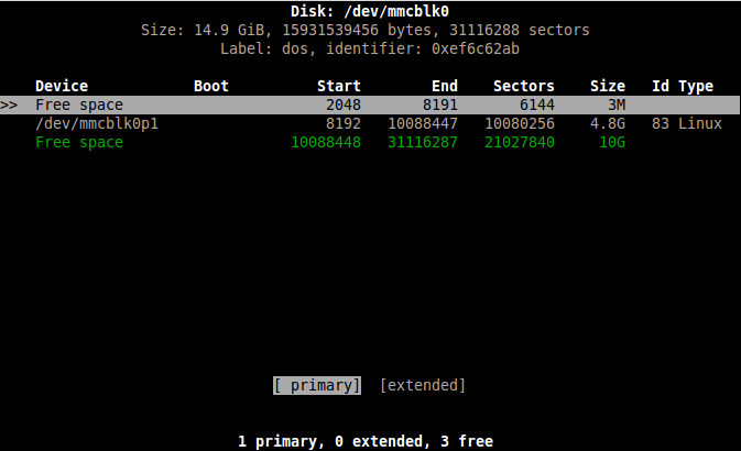

2. Запускаем сfdisk с параметром нашей SD карты (мне больше нравиться cfdisk)
sudo сfdisk /dev/mmcblk0
расположение разделов может быть совершенно разным, важно чтобы за корневым разделом не было никакого другого раздела, возможно и такое, что до корневого раздела имеется несколько мегабайт не размеченной области или загрузочный диск, если не размеченная область непосредственно перед разделом, то сначала надо создать раздел в не размеченной области диска, иначе нам не задать начало корневого раздела.
3. У меня как раз не размеченная область в перед корневым разделом, если у Вас перед корневым разделом нет не размеченной области (может быть раздел /boot например), то можно перейти к следующему пункту. Расширить корневой раздел и на свободную область диска до корневого раздела у меня не получилось.

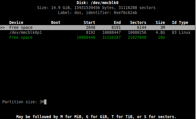

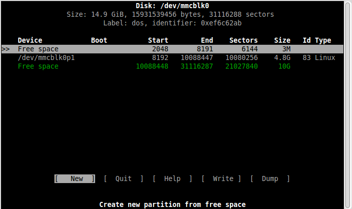

Создаем в начале раздел выбрав перемещением вправо - влево пункт New и нажав Enter на клавиатуре.
Программа сама предложит размер раздела на всю не размеченную область, просто нажимаем на клавиатуре Enter
опять нажимаем на клавиатуре Enter
Не смущайтесь того порядку разделов, на диске разделы не в таком порядке, в программе разделы по порядку имени.

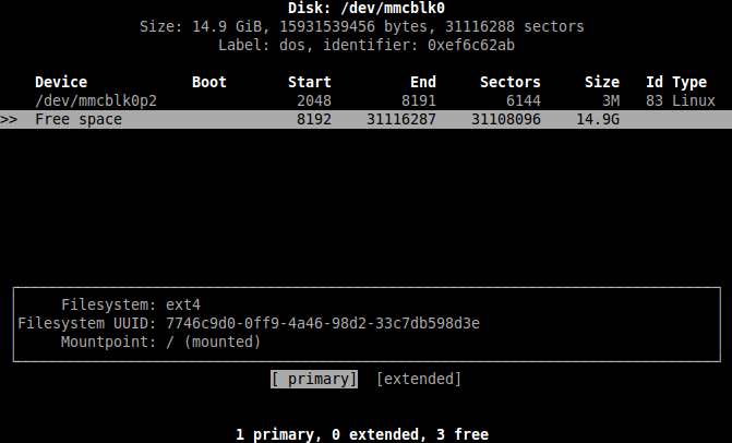

4. Удаляем наш корневой раздел с именем /dev/mmcblk0p1 переместив выбор на раздел стрелками вверх/вниз на клавиатуре, выбрав пункт Delete и нажав на клавиатуре Enter

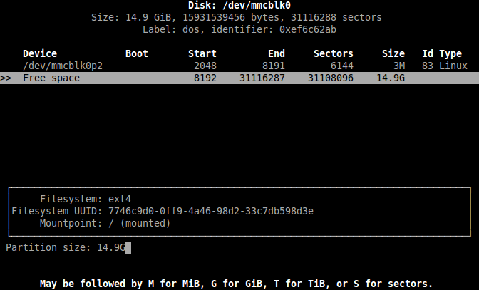

Теперь перемещаем на свободную область и выбираем пункт New
можно задать свой размер или просто нажать Enter и сделать размер корневого раздела равный всей области.

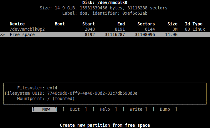

ещё раз нажимаем Enter

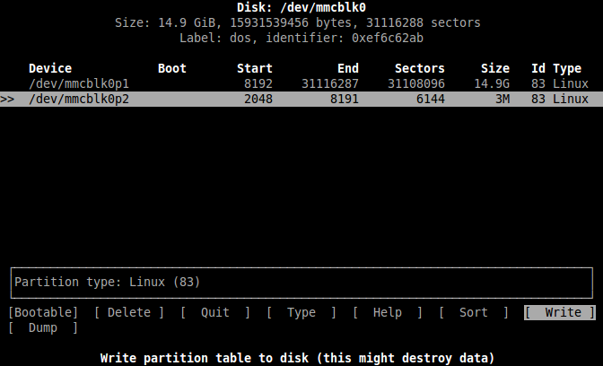

выбираем пункт Write чтобы записать таблицу разделов на диск.

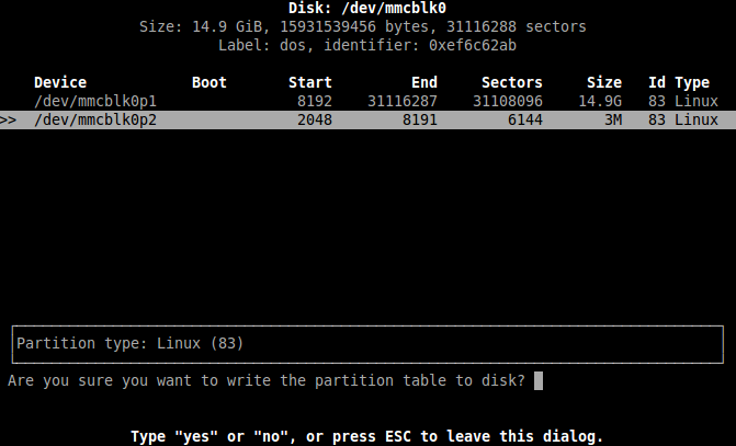

на вопрос пишем: yes и нажимаем Enter, далее выбираем пункт Quit чтобы выйти из программы
