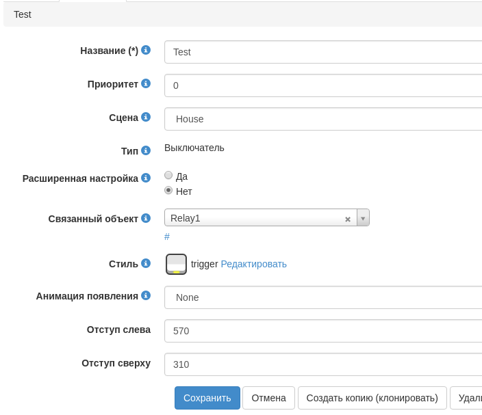

Добавляем элемент "switch" на сцену:

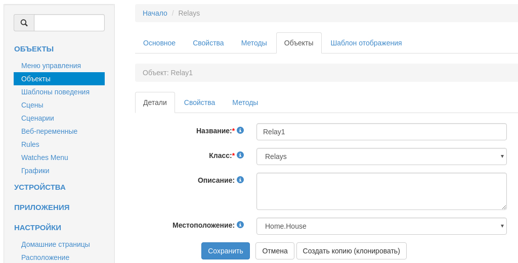

Добавляем класс, объект, свойства и методы объекта. Я для примера взял готовый класс "Relays" который был в системе по дефолту. В него я добавил новый объект "Relay1":
Этот объект привязал к переключателю что был добавлен выше. Это видно на первом скрине.

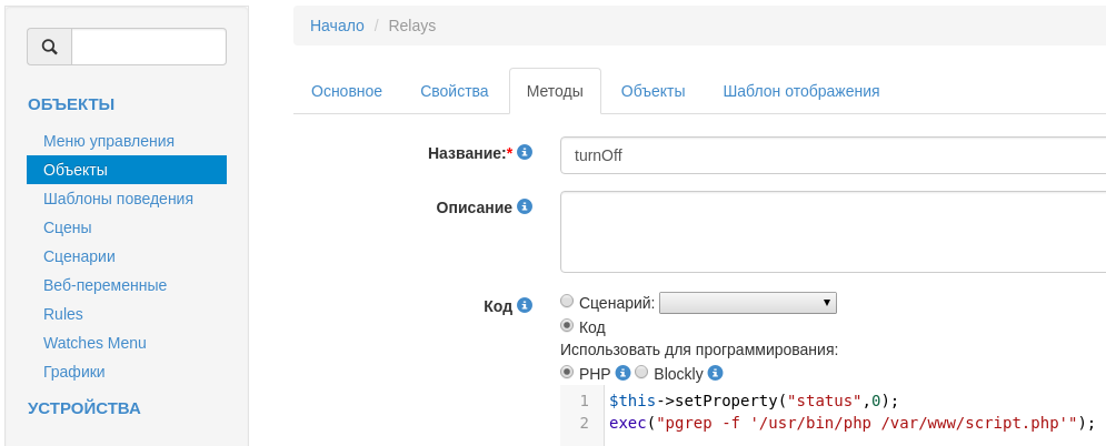

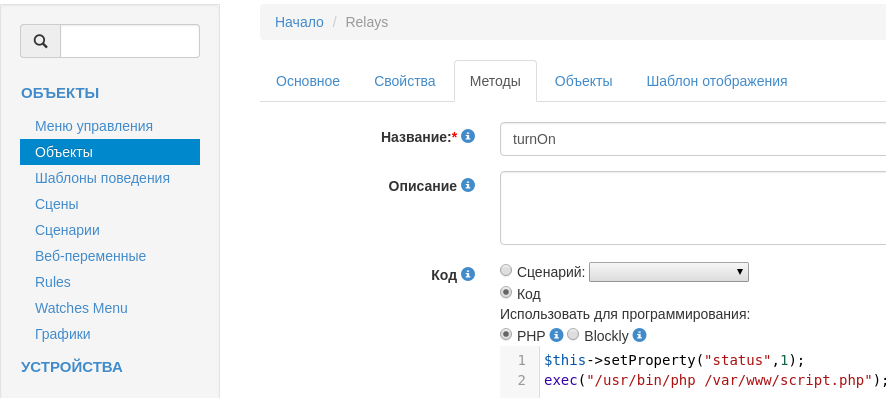

Далее у этого объекта есть методы, которые изменяются при нажатии на переключатель на сцене. Методы, так же как и весь класс, уже были добавлены в систему по дефолту. В этих методах добавляем код:
Для запуска скрипта:
exec("/usr/bin/php /var/www/script.php");
И для остановки:
exec("pgrep -f '/usr/bin/php /var/www/script.php'");
В pgrep возможно понадобится использовать sudo.
Это примерное описание реализации которое будет работать. Я написал этот пример для того чтобы просто показать Вам вариант решения Вашего вопроса. Понятное дело что под такое нужно будет создавать свой класс, свойства и методы, потому что класс который я использовал для примера, может использоваться в будущем или уже используется Вами в системе.

О спасибо! На благодарить сейчас нажму!
только pgrep -f выдает номер процесса, а чтобы прибить надо pkill -f. В терминале пашет, сейчас попробую в МД реализовать.
