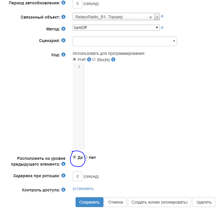

Если я Вас правильно понял, то у меня работает без различных костылей:
Для этого нужно для кнопки Off включить такую настройку:

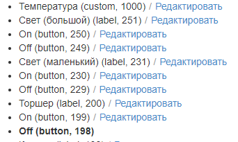

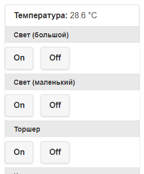

Но если не будет вставлен label (надпись) перед кнопкой On для второй пары, то начинаются глюки. Допустим, есть одна label и под ней 4 кнопки, то не получается сделать 2 ряда по 2 кнопки (кнопки не становятся парами, если для каждой Off включать вышеуказанную настройку). Нужно перед каждой парой ставить label. Т.е. нужно разбивать на пары: надпись + 2 кнопки, потом опять надпись + 2 кнопки и т.д.
