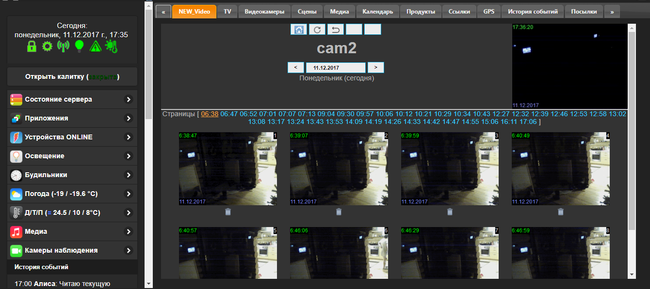

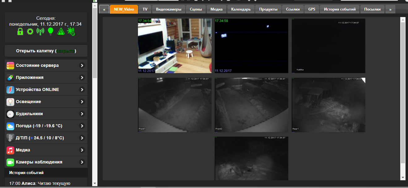

и самое главное, при установке своего вебинтерфейса он весь доступен для исправления и модификации
Скриншот 2017-12-11 17.34.56.png (227.19 КБ) 21395 просмотров
Скриншот 2017-12-11 17.36.20.png (392.4 КБ) 21395 просмотров

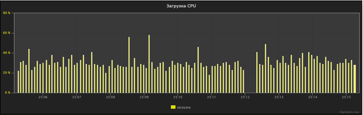

tarasfrompir1 писал(а):А что она кушает - просто как то не хочется теперь выбрасывать двр рекордер и нагружать и без того старенькую материнку...
лучший показатель, эта картинка:
Скриншот 2017-12-11 23.15.51.png (9.83 КБ) 21338 просмотров
это работа моей системы, там на компе всего крутиться до... много!

tarasfrompir1 писал(а):Моя гадость почти всегда в таком состоянии без нагрузок....
и у меня это дело сейчас обрабатывает 7 потоков видео и делает на автомате при движении превьюшки в виде GIF
и пишет видео на диск и это на одном компе с Алисой!
