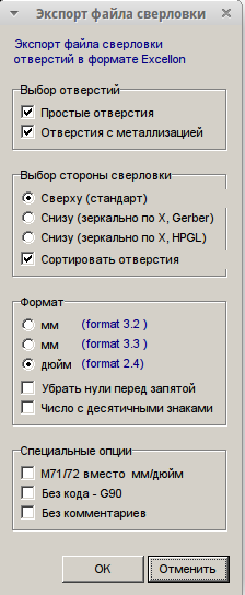

Для заказа плат из Sprint-Layout необходимо отверстия экспортировать в формат Excellon, а элементы плат в формат Gerber, параметры импорта следующие:
Меню Файл — Экспорт — Формат excellon… и устанавливаем следующие параметры
после нажатия на кнопку ОК Вам предложат сохранить файл, обязательно имя файла должно быть латиницей и расширение .DRL

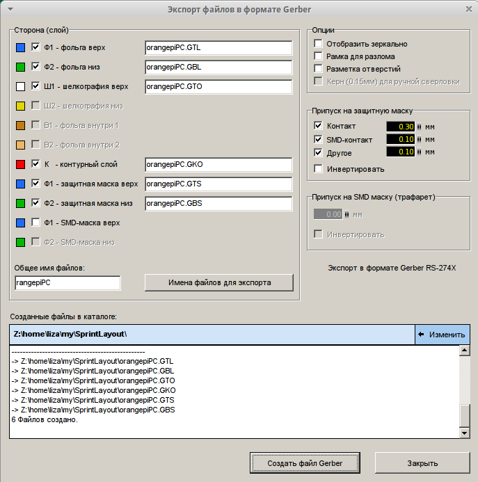

Далее выгрузим слои, наличие контурного слоя обязательно!
Меню Файл — Экспорт — Формат Gerber…
обратите внимания на расширения файлов, они должны соответствовать как на снимке с экрана и не содержать русских букв.
После все файлы архивируем в zip архив.

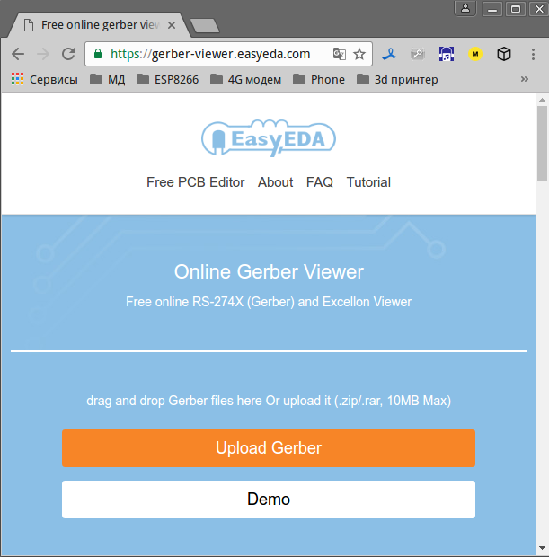

Для того, чтобы убедиться в правильности экспорта загрузим в Online Gerber Viewer нажав кнопку Upload Gerber и выбрав архив с файлами.

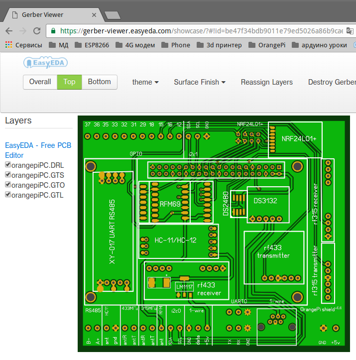

если всё сделано правильно, то можно увидеть свою плату
