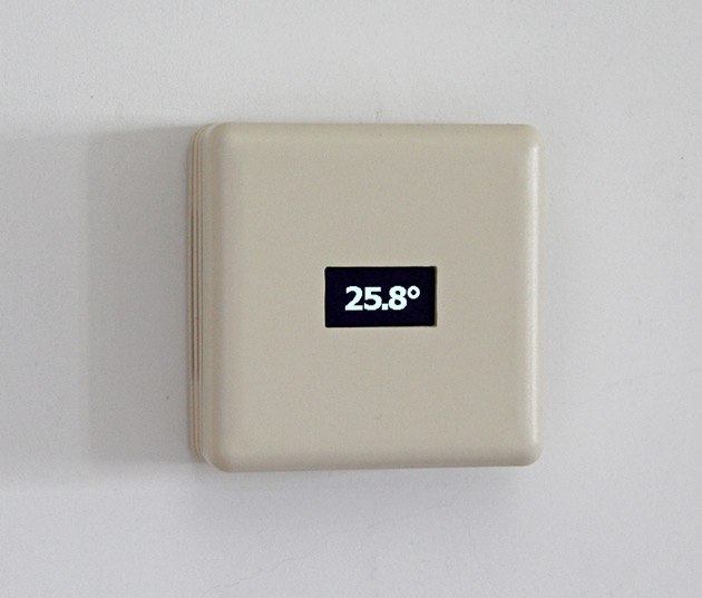

каждый контур естественно 1 комната...
в качестве сервере и не говорил про ардуино.. я думал ее использовать через усб ноута для работы с контакторами силовыми либо реле куда надо.. остальное через передатчики по радио...
для выключателей что выше из поднебесной возможно использовать приемо передатчик от нулайта? так как мне нужна еще инфа обратно, вкл свет или выкл. к примеру...
система сделана умно для 2 и 3 этажа, т.е. там ничего не требуется.. каждая комната сама себя механически контролирует... за 2 зимы все супер.. ни 1 проблеммы...
1 этаж - теплые полы, тут коллекторы и на каждом отводе будет срвопривод.. они есть в принципе только найти надо...
