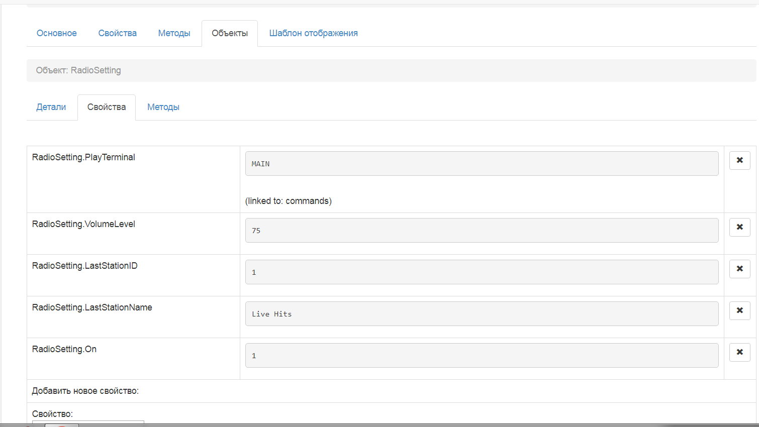

Помогите!!! Установил онлайн радио, настроил. Все хорошо.
Добавил терминал, включил радио, за не надобностью удалил терминал, теперь не могу выключить радио.
Выключаю MajorDoMo, включаю а радио уже работает. Посмотрел нет ни одного запущенного проигрывателя.
P.S. MajorDoMo живет на Raspberry Pi 3/
Проблема с радио

Re: Проблема с радио
при запуске радио из ценария
cm('RadioSetting.Control','stop');
say('Включаю радио Big Room ');
cm('RadioSetting.Control','sta:Big Room');
cm('RadioSetting.Control','play');
выдает ошибку Fatal error: Cannot unset string offsets in C:\_majordomo\htdocs\modules\objects\objects.class.php on line 518 а из меню все станции запускаются
исправил все заработало
cm('RadioSetting.Control',array('cmd'=>'stop'));
say('Включаю радио 123',2);
cm('RadioSetting.Control',array('sta'=>'123'));
cm('RadioSetting.Control',array('cmd'=>'play'));
setGlobal("RadioSetting.RadioLedOn",1);
