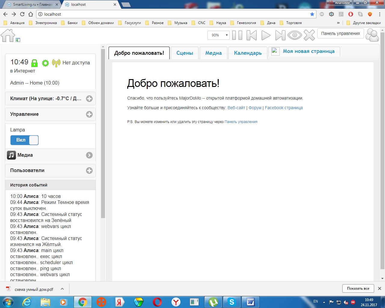

Подскажите начинающему где "копать" и как это исправить? Установил MajorDoMo на компьютер под Win7 и запустил в работу. После запуска MajorDoMo в поле Управления показана следующая информация: 11:29 Нет доступа в Интернет.
Я понимаю так, что по каким то причинам MajorDoMo не имеет доступа к моему роутеру и не может выйти в интернет. Хотя с любого браузера установленного на моем компьютере доступ есть. В чем дело?

В "чистой" системе доступность интернета проверяется пингом хоста tut.by через модуль Устройства Online. Проверь в командной строке на компе, где установлен МДМ, пингуется ли этот адрес.
Также проверь циклы - должны быть запущены и штатно работать.

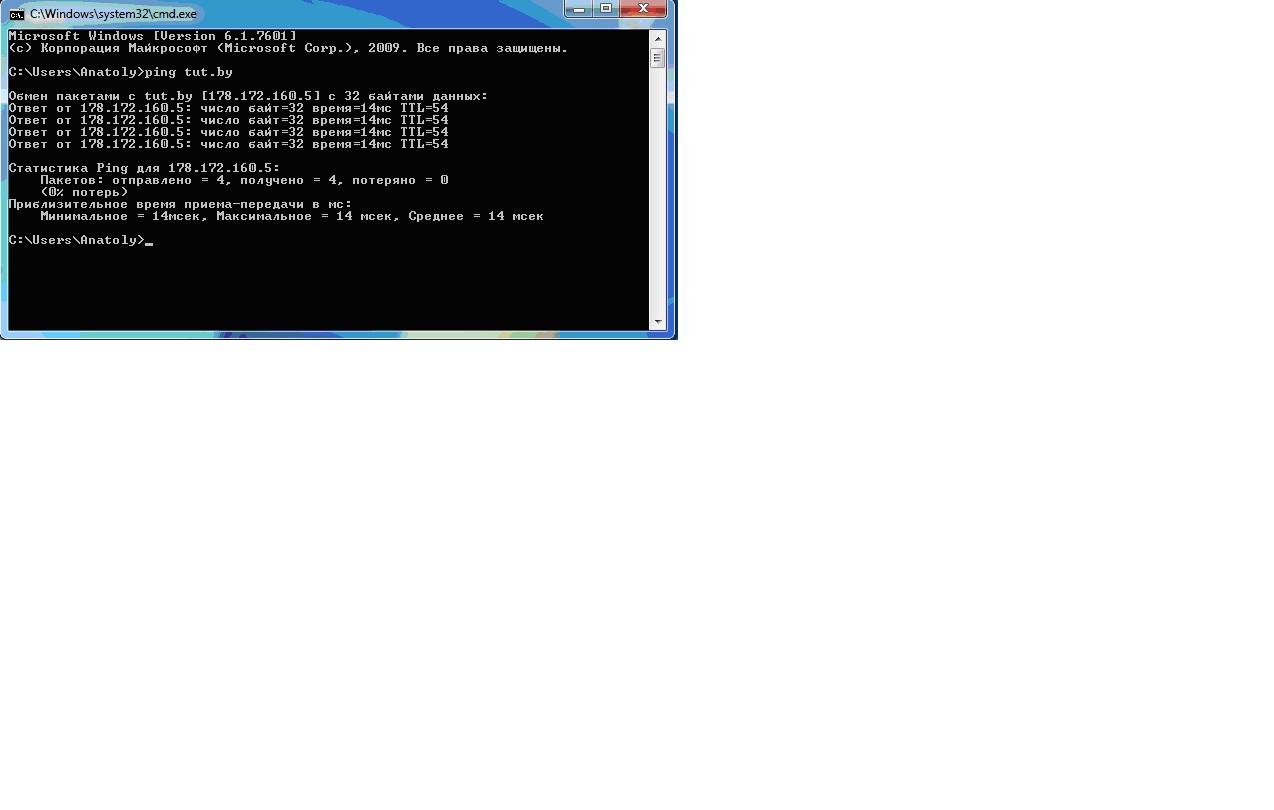

Да ping tyt.by сделал. Вот результат. Если ping tyt.by прошел, значит связь с роутером есть и сеть работает?

Re: Проблема с доступом в интернет
Gyroplan писал(а):Да ping tyt.by сделал. Вот результат. Если ping tyt.by прошел, значит связь с роутером есть и сеть работает?
Да, тут все ок. Надо смотреть циклы и зайти в админке МДМ в модуль Устройства Онлайн.

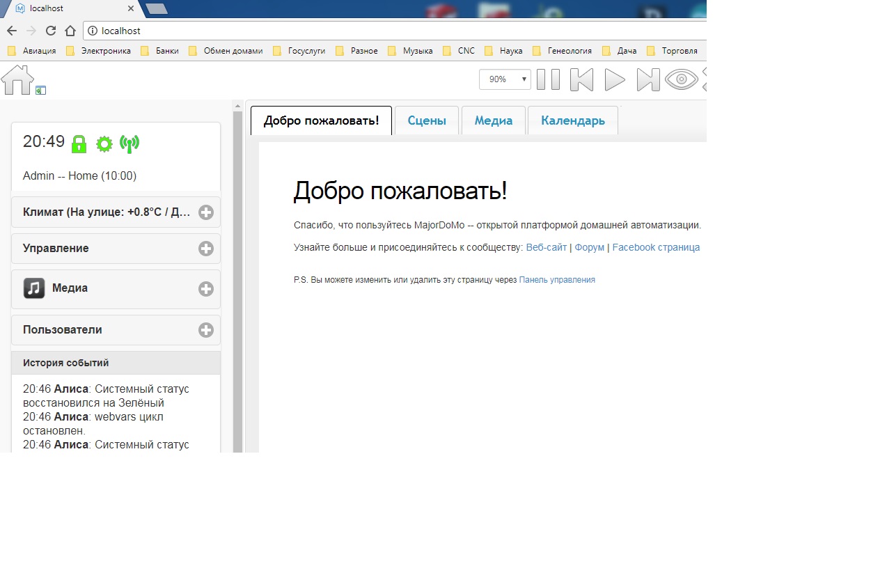

Если долго мучатся, то ничего и не получится. Просто тупо переустановил MajorDoMo, и все встало на место.
Добрым людям спасибо за помощь и советы.
