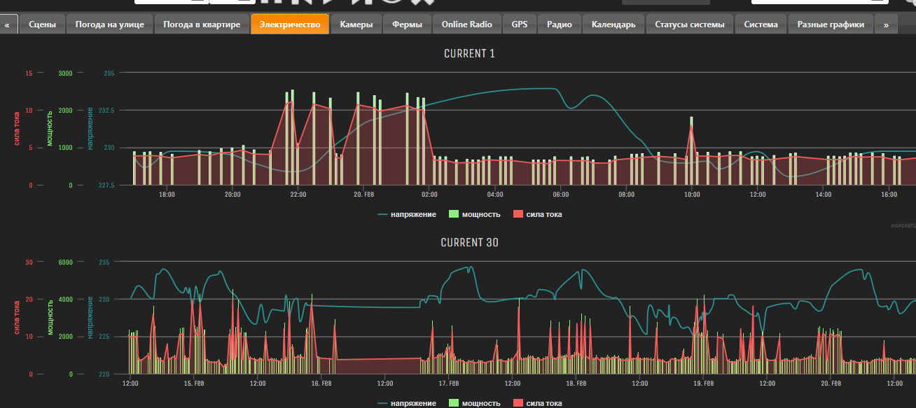

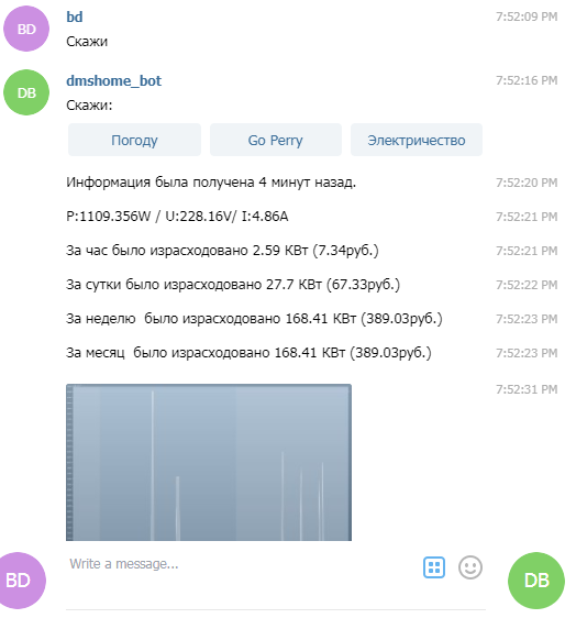

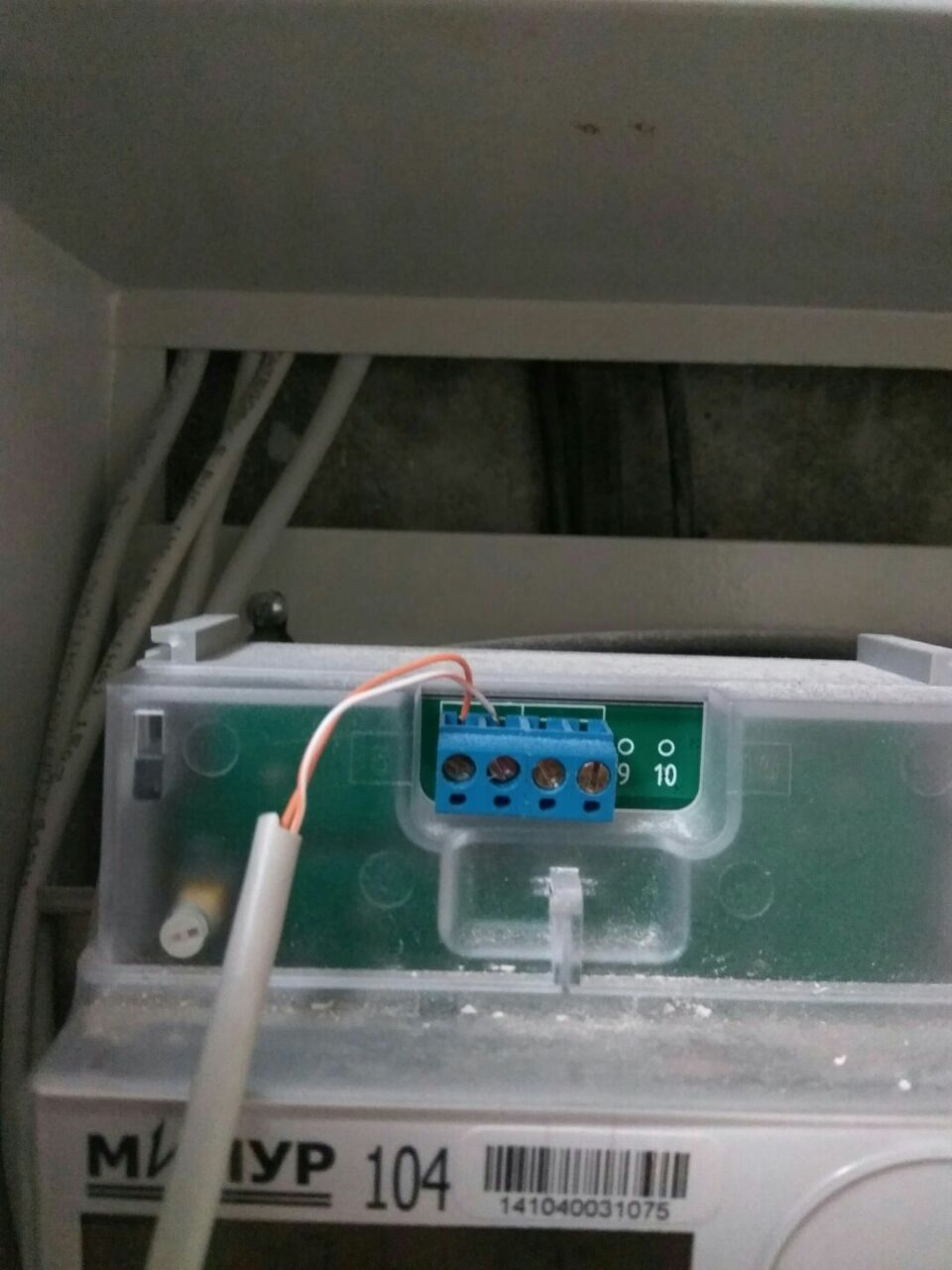

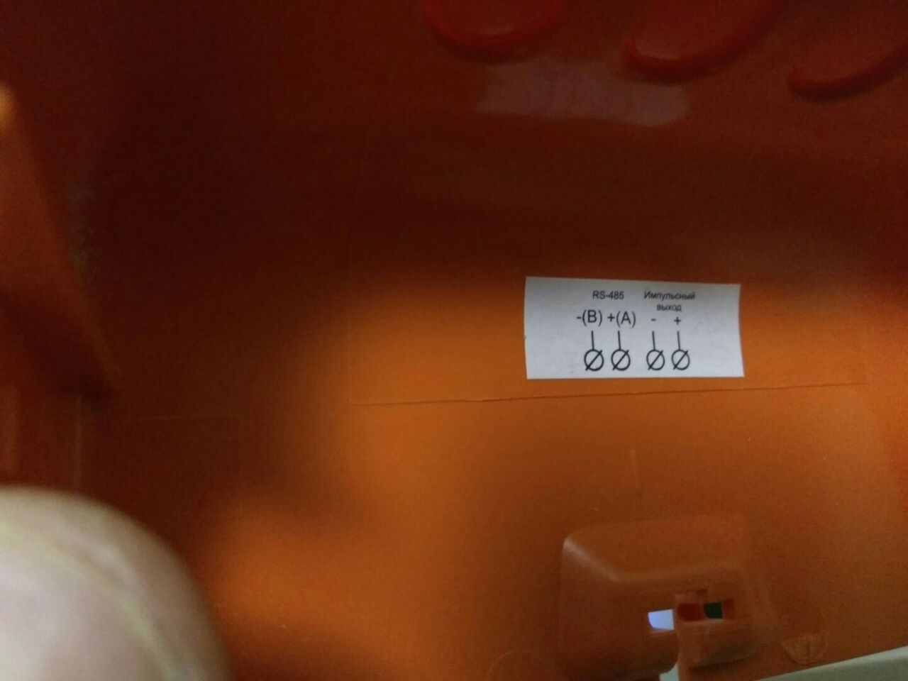

Делюсь своим вариантом получения потребляемой мощности и напряжения.
Роутер c usb, в моем примере asus rt-n66u, установлен в непосредственной близости к счетчику. У счетчика Милур 104
есть порт rs485. В роутер вставлен китайский преобразователь rs485-usb
На роутере установлена прошивка asuswrt-merilin и пакет optware. Нам требуется доустановить coreutils, ser2net и настроить их.
Для того, чтобы железяка успешно стартовала и передавала параметры, необходимо было найти и прописать модуль устройства. Иначе преобразователь работал как модем и посылал какой-то шум.
Извиняюсь, что много ошибок в тексте. Времени уже много (

Добавлен функционал расчета потребленной энергии. Естественно я понимаю, что значения примерные и очень сильно зависят от частоты собираемых значений. Но тем не менее полученные значения очень похожи.
Метод, вызываемый при изменении значений мощности P (подходит к любому счетчику):
$i=gg("current.P")/gg("current.U");
sg("current.I",  round($i,2));
SQLUpdate('objects', array("ID"=>$this->id, "DESCRIPTION"=>gg('sysdate').' '.gg('timenow')));
//расчет потребленного электричества с момента последней проверки
//получаем дату предыдущей проверки
//$laststamp=getHistoryValue($this->getProperty('timestamp'),);
$t1=gg("current.t1");
$t2=gg("current.t2");
$laststamp=gg('current.lasttimestamp');
$diff=(gmdate('i',trim(time()-$laststamp)));
$pattern = "|\b[0]+([1-9][\d]*)|is";
$diff2= preg_replace($pattern, "\\1", $diff);
sg("current.proshlo_min",  $diff2);
//получаем последннее значение мощности
//$lastph=getHistoryMax($this->getProperty('P'));
//$lastph=getHistoryMax("current.P");
$lastph=getHistoryValue("current.P", $laststamp-1,$laststamp+1);
//переведем в ват в мин
$lastpm=$lastph*0.0166667;
 //за последний период в минутах было потреблено ватт
$potrebleno=$lastpm*$diff2;
sg("current.potrebleno_w",  $potrebleno);
sg("current.lastph",  $lastph);
sg("current.lastpm",  $lastpm);
$time=date("H:i:s");
//sg("current.time",  $time);
$date_min = new DateTime("7:00"); // минимальное значение времени
$date_max = new DateTime("23:00"); // максимальное значение времени
$date_now = new DateTime($date); // текущее значение времени
// Проверяем, находится ли $date_now в диапазоне
if ($date_now >= $date_min && $date_now <= $date_max)
{$tarif=1;
sg("current.potrebleno_w_t1",  $potrebleno);
sg("current.potrebleno_w_t1_sum",  gg("current.potrebleno_w_t1_sum")+$potrebleno);
//$st=$t1/16.6667;
 $st=$t1/1000;
sg("current.potrebleno_w_t1_rub",  $potrebleno*$st);
sg("current.potrebleno_w_rub",  $potrebleno*$st);
} else
{$tarif=2;
sg("current.potrebleno_w_t2",  $potrebleno);
sg("current.potrebleno_w_t2_sum",  gg("current.potrebleno_w_t2_sum")+$potrebleno);
//$st=$t2/16.6667;
 $st=$t2/1000;
sg("current.potrebleno_w_t2_rub",  $potrebleno*$st);
sg("current.tarif",  $tarif);
Сценарий отправки сообщений в телегу:
include_once(DIR_MODULES . 'telegram/telegram.class.php');
$telegram_module = new telegram();
//$lu=gg("kia ceed.updated");
$luts=gg("current.timestamp");
$diff=(gmdate('i',trim(time()-$luts)));
$text = "Информация была получена "  .$diff2 . " минут назад. ";
$telegram_module->sendMessageToAll($text);
$text="P:".gg('current.P')."W / U:".gg("current.U")."V/ I:".gg("current.I")."A";
$date=date("d.m.YY");
$now=date();
$watt=getHistorySum('current.potrebleno_w', $now-3600 ,$now);
$rub=getHistorySum('current.potrebleno_w_rub', $now-3600 ,$now);
//$text = "За ".$date. " было израсходовано ".$watt." Вт (".$rub. "руб.)";
$text = "За час было израсходовано ".round(($watt/1000),2)." КВт (".round($rub,2). "руб.)";
$watt=getHistorySum('current.potrebleno_w', $now-86400 ,$now);
$rub=getHistorySum('current.potrebleno_w_rub', $now-86400 ,$now);
$text = "За сутки было израсходовано ".round(($watt/1000),2)." КВт (".round($rub,2). "руб.)";
$watt=getHistorySum('current.potrebleno_w', $now-604800 ,$now);
$rub=getHistorySum('current.potrebleno_w_rub', $now-604800,$now);
$text = "За неделю  было израсходовано ".round(($watt/1000),2)." КВт (".round($rub,2). "руб.)";
  $watt=getHistorySum('current.potrebleno_w', $now-2629743,$now);
$rub=getHistorySum('current.potrebleno_w_rub',$now-2629743,$now);
$text = "За месяц  было израсходовано ".round(($watt/1000),2)." КВт (".round($rub,2). "руб.)";
$url = 'http://192.168.1.35/pChart/?p=current.P&type=2d&width=1980&height=1440';
$path = './cached/chart.jpg';
file_put_contents($path, file_get_contents($url));
$telegram_module->sendImageToAll('/var/www/cached/chart.jpg');
$url = 'http://192.168.1.35/pChart/?p=current.U&type=2d&width=1980&height=1440';
$url = 'http://192.168.1.35/pChart/?p=current.A&type=2d&width=1980&height=1440';
