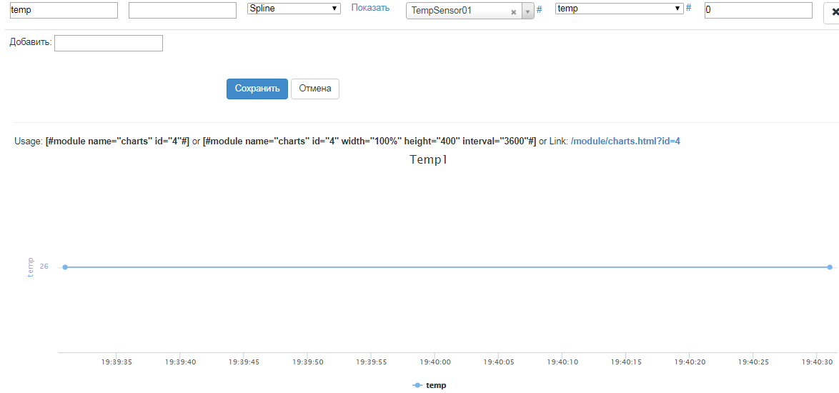

Попробовал поставить чистый MajorDomo на системе (Ubuntu 14.04 LTS (GNU/Linux 3.13.0-37-generic x86_64)). По инструкции http://majordomo.smartliving.ru/Main/SetupLinux. Все вроде нормально поставилось без ошибок. Добавил график на объект tempSensors/TempSensor01/temp, обновляю переменную при помощи GET запроса - http://ip/objects/?object=TempSensor01& ... anged&t=99, текущее значение меняется, но график показывает сплошную линию с текущим показанием, без отображения истории, в свойстве temp класса tempSensors стоит хранить историю 7 дней. Подскажите пожалуйста почему значения не накапливаются? При создании новых переменных проблема остается такая же. Попробовал создать "Простые устройства" с датчиком температуры и влажности ситуация аналогична...

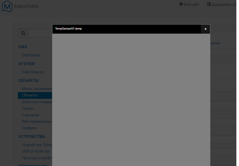

При нажатии клавиши "H" появляется окно в нем нажимаю "Load all values", и значений нет..
Хотя в поле обновляется тем значением что я указываю...
Пусто..
Пусто..

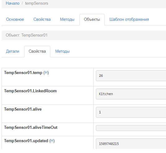

В поле "TempSensor01.updated" при нажатии клавиши "Н" - истории также нет..

На графике после изменений показывает только последнее значение, в виде прямой линии.

Delphin писал(а):В поле "TempSensor01.updated" при нажатии клавиши "Н" - истории также нет..

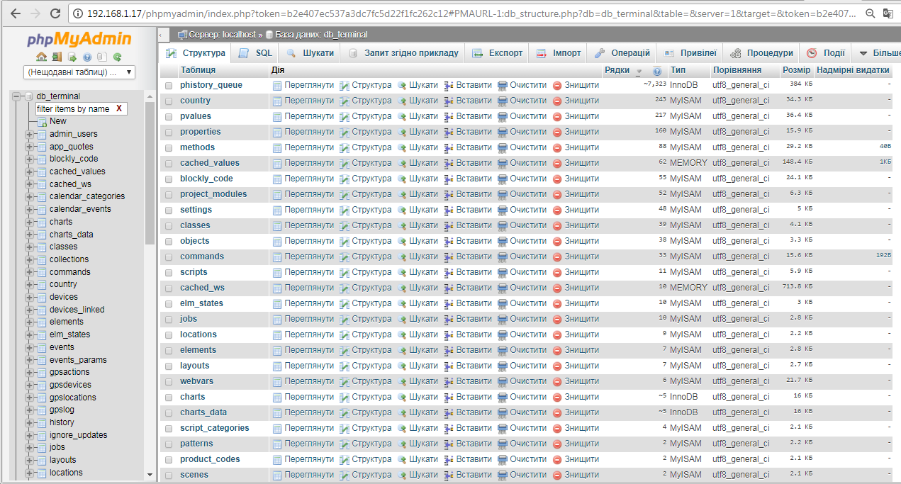

Сдается мне проблема с MySQL, через http://вашIP/phpmyadmin4 получается зайти?

Delphin писал(а):На графике после изменений показывает только последнее значение, в виде прямой линии.
Так и должно быть раз истории нет

Да, Странно то что при этом же устройства создаются нормально... И нет никаких ошибок в логах
php myadmin.png (243.83 КБ) 5815 просмотров

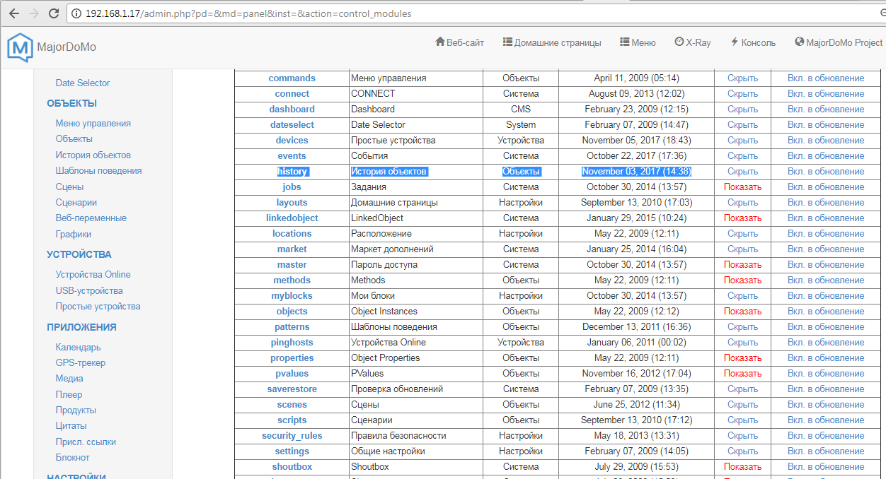

Похоже у меня модуль "История" обновлен... Возможно как то криво обновился..
