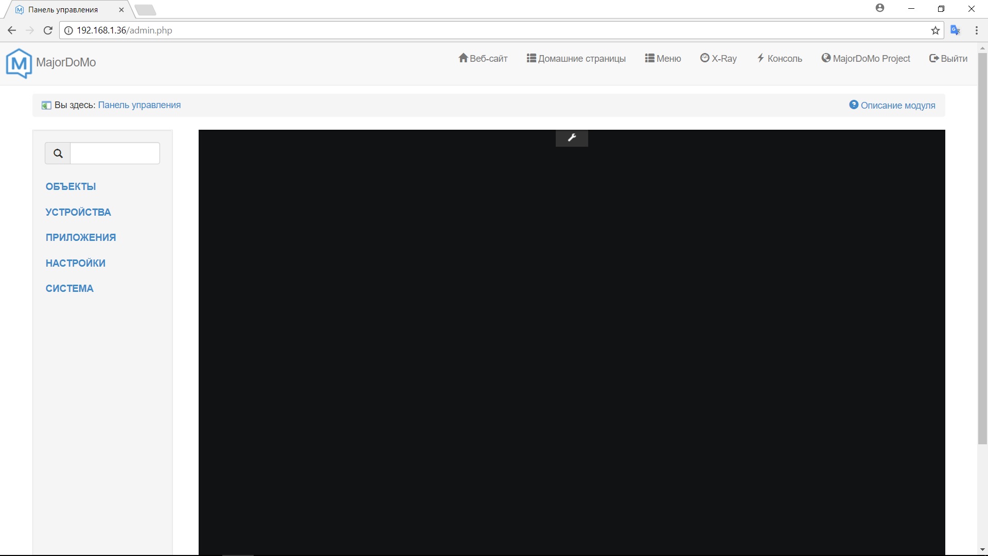

Помогите. Я новичок. Установил систему на windows 10. Панель управления работала. После обновил систему и включил yandex tts, при этом отключил windows native tts. Далее зашел в панель управления, а там черное окно (квадрат). В чем моя проблема и как ее решить.

Пока никаких проблем не видно. По умолчанию этот чёрный дашбоард пустой. При желании туда можно добавить свои виджеты.

Нажмите слева на любой пункт, он должен развернуться. И в нём выберите любой другой пункт и нажмите, и он должен открыться в правой части окна.

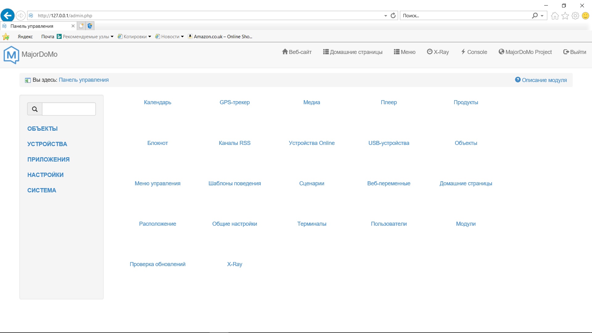

Только вроде, при нажатии на кнопку "Панель управления" должно быть так:
Последний раз редактировалось Kirill Сб ноя 04, 2017 4:37 pm, всего редактировалось 3 раза.
savenko_egor
Сообщения: 705
Откуда: Украина, Запорожье
Re: Помогите с панелью управления
Сообщение savenko_egor »
Это старая панель. А дашбоард вроде можно отключить и тогда у Вас будет как на скриншоте. Но не уверен на 100%, потому что уже и не помню когда последний раз трогал свою систему.
