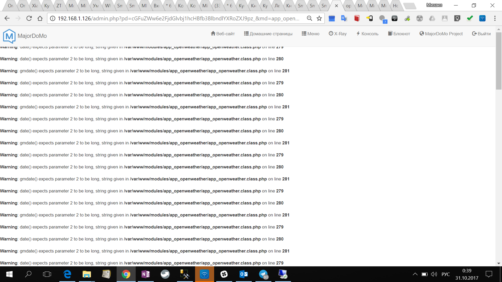

Сверху пишет ошибку
Warning: date() expects parameter 2 to be long, string given in C:\_majordomo\htdocs\modules\app_openweather\app_openweather.class.php on line 279
Warning: date() expects parameter 2 to be long, string given in C:\_majordomo\htdocs\modules\app_openweather\app_openweather.class.php on line 280
Warning: gmdate() expects parameter 2 to be long, string given in C:\_majordomo\htdocs\modules\app_openweather\app_openweather.class.php on line 281
В настройка поставил 7 дней
период обновления 1 час
НЕ РАБОТАТЕТ
ПОМОГИТЕ ПОЖАЛУЙСТА
Re: Показывает погоду только на 1 день в OpenWeatherMap
Ключ апи новый?
Поставь 2 дня...я уже говорил, что новые ключи не поддерживают 16-дневный прогноз.

И ещё, у меня почему-то дата в модуле:
Погода в г. Moscow по состоянию на 01.01.1970 3:00:00 EAT 1970
Ну потому что данные не загружаются... Вы пробовали прогноз выбрать на 1-2 дня?
Сообщение Jilber »
Может ключ ещё не активирован ? Подобные вещи происходили у людей при отсутствии ключа.
