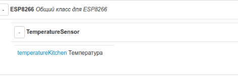

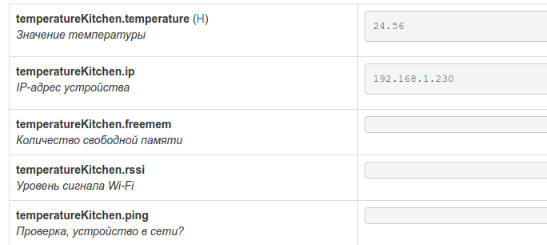

В умном доме создал в объектах: ESP8266 Общий класс для ESP8266
и тд, чтоб не отвлекать Вас на писанину добавил всё в скрины.
В окно меню вывел температуру

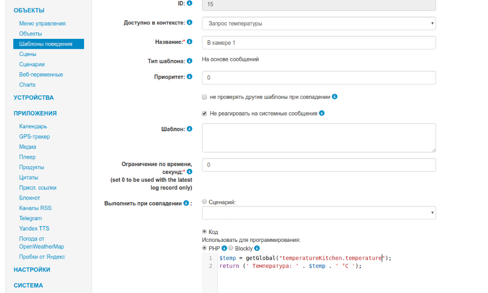

, а вот загвоздка в шаблоне поведения. Создал шаблон отправляю команду из шаблона ответ не получаю
Понимаю, что видимо в коде php неверно определяю переменную моего Объекта. Подскажите люди добрые

ArturioS писал(а):Создал шаблон отправляю команду из шаблона ответ не получаю
А ответ где ожидаете получить? В чате? Тогда вместо return надо say написать.
say('Температура ' . $temp. ' С', 0);
ArturioS
Сообщения: 6
Зарегистрирован: Вс окт 29, 2017 10:55 pm
Re: Кто может помочь
Сообщение ArturioS »
Спасибо добрый человек, чёт я видимо затупил. Работает
