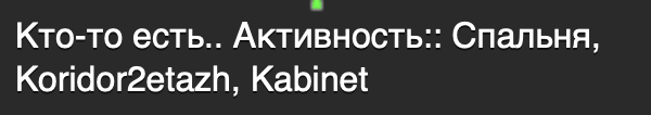

Подскажите или с ориентируйте, может есть где почитать как правильно настраивать объекты и свойства ROOMS, чтоб корректно отображались в Активности? Проблема в том, что те комнаты которые были добавлены по умолчанию в MJD отображаются кириллицей, а те что добавил сам, вот так криво.
И еще в свойства Rooms к примеру Bedroom.Title я сам прописывать должен или каким то кодом должно заполняться? Очень мало инфы.

sigment писал(а): Вт ноя 27, 2018 5:46 pm Подскажите или с ориентируйте, может есть где почитать как правильно настраивать объекты и свойства ROOMS, чтоб корректно отображались в Активности? Проблема в том, что те комнаты которые были добавлены по умолчанию в MJD отображаются кириллицей, а те что добавил сам, вот так криво.
В свойствах объекта я правил
Koridor.Title
И у меня все по русски стало отображатся.

Да, точно. Я так пробовал, но видимо данные не сразу обновились.
