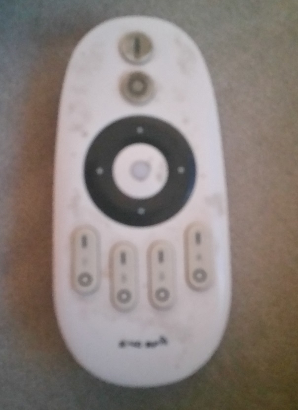

здравствуйте, как можно управлять этими лампами через majordomo?

достойный ответ...) есть лампы, которые работают на частоте 2.4 Ггц... аналогичные MiLight, но другого производителя, работают на радио пульте, режимы (включить/выключить, а также димирование и изменение температуры цвета(есть не во всех лампах). мой вопрос был к тому, как MD могут управлять этими лампами.

Передатчик Nrf + ардуина мне кажется справятся с этой задачей. Чтобы ответить наверняка - не помешало бы глянуть на внутренности "Этих ламп"

Ну пока вообще не понятно, что это за зверь такой. Возможно, железную часть можно реализовать на nrf24+arduino (или esp8266). Но вот с протоколом большой вопрос - придется снифить пакеты, разбираться с командами и пр. Не тривиальная задача!
И отдельная тема - это обратная связь. На первый взгляд тут ее нет.
