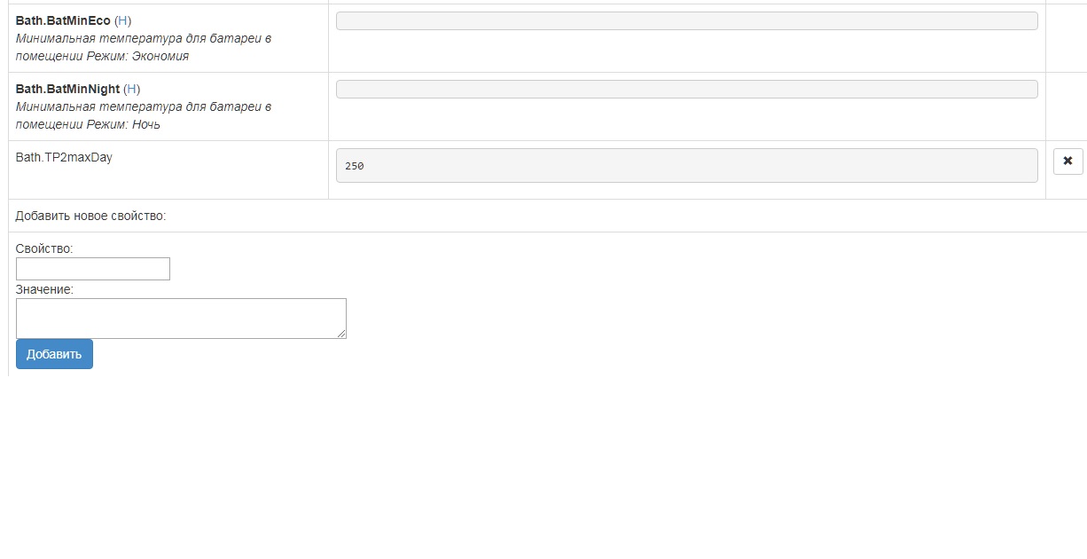

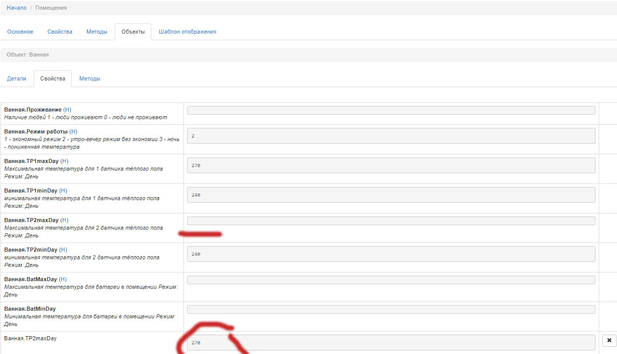

Необходимо изменить значение через команду setGlobal("Ванная.TP2maxDay", 270);
Ввожу через консоль и вот какой результат получается:

xor писал(а):В других комнатах так же это свойство себя ведёт?
Похоже глюк появляется если сначала вручную изменить значение с пустого на любое
И потом когда через консоль задаёшь, то значение уже не меняется, а дублируется свойство
Может из-за регистра?
Если нажать на (H) то пишется Incorrect property name в полях где значения не меняются
Странно, "Ванная.Режим работы" нормально работает почти год. Там и кириллица и пробел

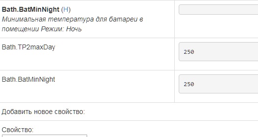

ошибка осталась
прошу помочь
переименовал всё на английский
базу данных объединял и разъединял
