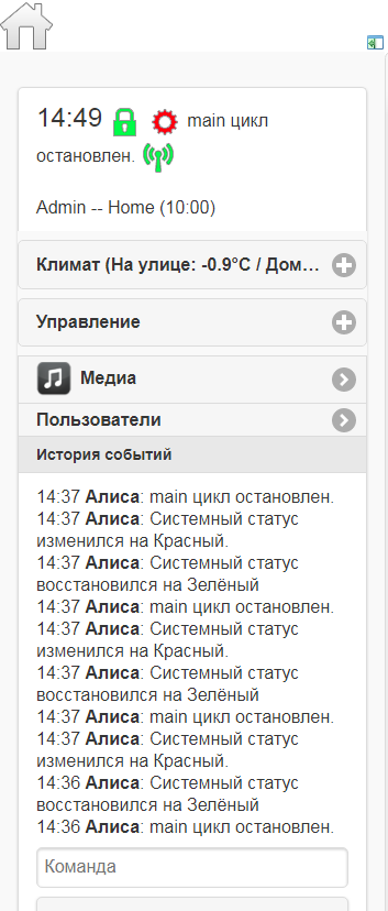

Добрый день! Решил влиться в ряды пользователей умного дома, на первых порах юзаю в виртуале, установил ubuntu как гостевую на VirtualBox(под win7), все установлено в эту субботу с нуля и по инструкции со всеми апдейтами и настройками (спасибо огромное за инструкцию для ubuntu).
Долго мучался с настройкой сервиса для cycle.php, но проблема осталась - main цикл то останавливается, то запускается...
Также просто запускал cycle.php из консоли, тот же результат, ошибок не выдает, а статус то Зеленый, то Красный!
Дальше двигаться не могу, так как Алиса бесконечно пишет в чат причем еще и всплывающими окошками...
Помогите, не знаю куда рыть?

- цикл main крашится
- menu.png (34.09 КБ) 8764 просмотра

Останови все циклы. В консоли вручную запусти только cycle_main.php. Его вывод сюда выкладывай.yurik писал(а):Помогите, не знаю куда рыть?
