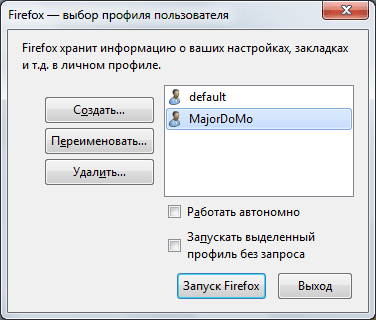

После инсталляции MajorDoMo создался новый профиль в браузере. Что это и зачем?

М ещё и принудительно (после явного запрета) запускает свой профиль при старте. В чём смысл сего действа?
Re: Профиль MajorDoMo
Это как у вас так получилось? Инсталятор никаких профилей создавать не умеет, с браузером он максимум может его запустить, да и то IE по-умолчанию. Может вы отдельного пользователя как-то в системе сделали под MajorDoMo? В любом случае, это не результат работы MajorDoMo, а что-то системное.

Очень интересно. Скачал с официального сайта дистрибутив, запустил его (БОЛЬШЕ НИЧЕГО НЕ ДЕЛАЛ!) и поимел кучу эффектов:
- Во первых, дистрибутив сам (!) выбрал путь по умолчанию на диске D: - я ещё удивился, как по заказу
- Во вторых, после запуска дистрибутива сам (!) обновился Firefox, о чём его никто не просил и чего он сам никогда не делал.
- В третьих, появился вышеозначенный профиль MajorDoMo.
- В четвёртых, при запуске браузера запускается профиль по умолчанию, а при старте MajorDoMo принудительно (несмотря на явный запрет) запускается профиль MajorDoMo.
Такого поведения и таких сюрпризов я от старого доброго М никак не ожидал. Вирус?!!! В дистрибутиве?!!! Или что это?

Для чистоты эксперимента повторил установку с нуля на чистой машине и не обнаружил ни одного из вышеперечисленного.
- Скачал с сайта дистрибутив
- По-умолчанию папка для установки была предложена c:\_majordomo (на компьютере есть и D: диск если что)
- Firefox не обновился (хотя достаточно старый и давно просится)
- Новый профиль в Firefox не создался
- При старте MajorDoMo стартует браузер Internet Explorer -- всё, как прописано в настройках дистрибутива.
Т.е. абсолютно стандартное поведение и ничего непредсказуемого. Может всё-таки на вашем компьютере кто-то "шалит"?

Я этому вижу только одно разумное объяснение: наверное я совсем плохой стал. :) Хотя скриншот с профилем М мне всё-таки не привиделся. Откуда он взялся и почему именно MajorDoMo?
