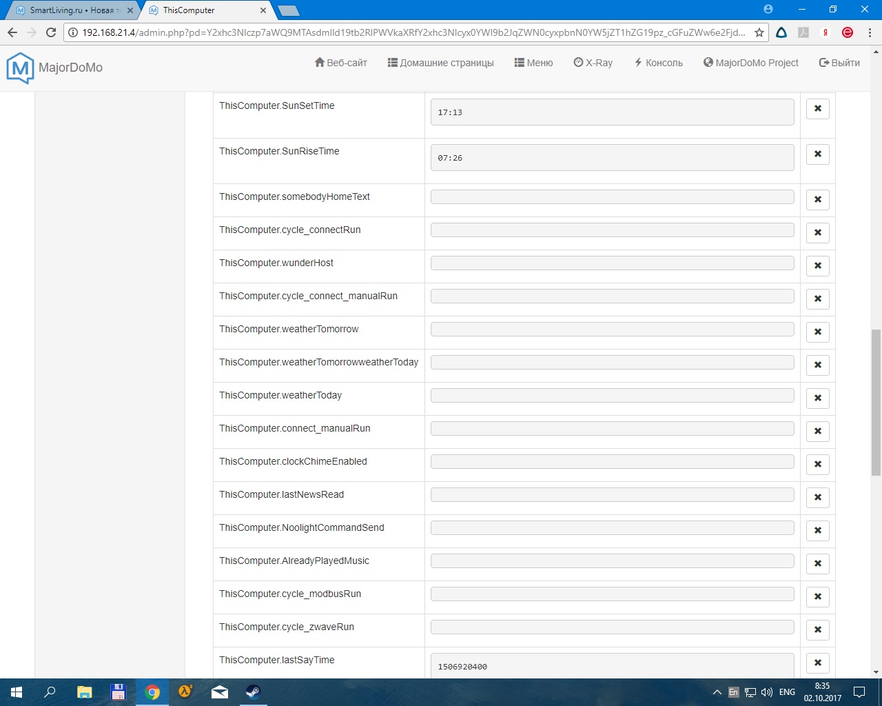

Orange Pi. Armbian. Обновился питон. Перестали работать сценарии. В свойствах объекта This Computer пропали значения половины переменных.
Что делать?

Господа, если не сложно, скиньте скриншот свойств this computer. Попробую вбить. Может заработает.

Удалось оживить MD. Сценарии не отрабатывали, потому что слетела в т.ч. вся синхронизация MQTT. Восстановить оказалось не сложно.
Однако просьба выложить скриншоты остается в силе. Очень много пустых полей. Не понятно в каком виде должна быть та или иная запись. Надо бэкапиться, короче.

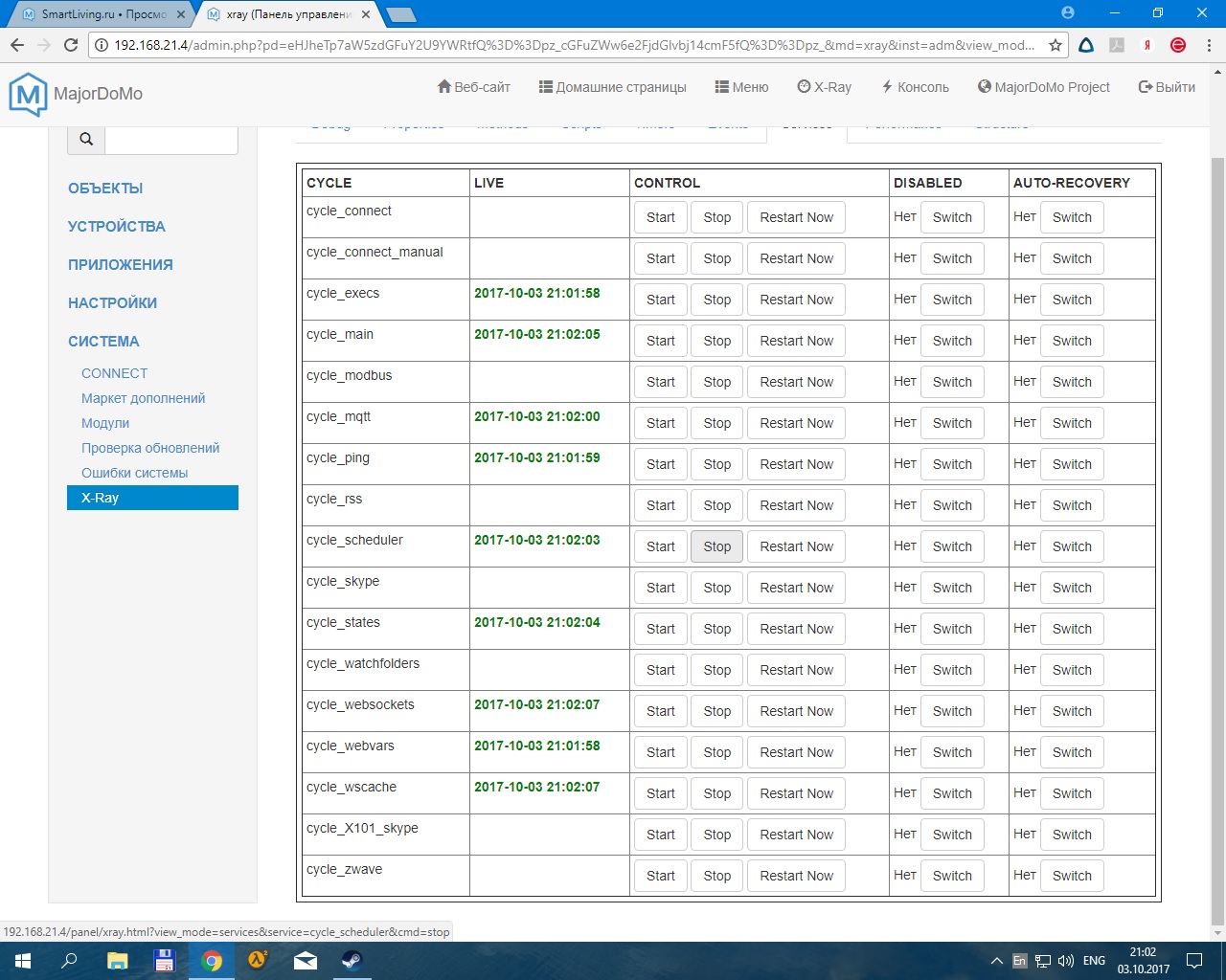

А циклы все запущены и работают?

skysilver писал(а):А циклы все запущены и работают?
Как это проверить?

Зачем вам эти переменные? Вы ими пользовались?)) Если нет - нет смысла восстанавливать. То что нужно - система восстановит сама.

В X-Ray на вкладке Services.

Вот что происходит в XRAY
Re: Проблемы после обновления системы
Все основные циклы вроде пашут...всё должно работать нормально.
