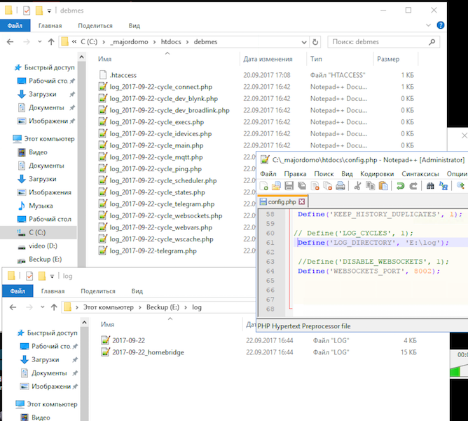

Друзья подскажите как сделать что бы система писала в папку debmes логи на другой диск? У меня система стоит на SSD и не охота его лишний раз мучать.

Частично и у меня заработало, всего 2 файла пишутся в новое место, а остальные 15 так и пишутся в
C:\_majordomo\htdocs\debmes- Вложения

igorewa, гугли симлинк в винде
http://www.admin01.ru/faq/116.html
