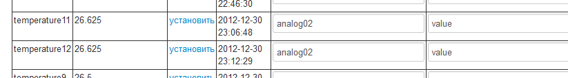

1. Почему невозможно удалить любую из строчек analog02.value? После сохранения выскакивают опять две строчки.
Баг (
Исправлю в ближайшем обновлении.

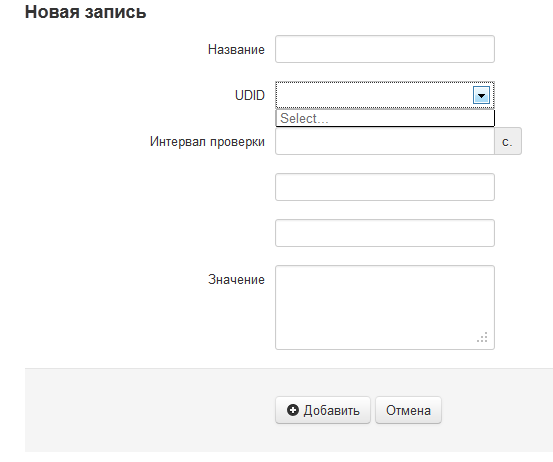

3. Что такое «Дисплеи» и зачем они нужны. И почему UDID — Select... и больше ничего не видно?
Про них вот здесь есть
http://smartliving.ru/forum/viewtopic.php?f=8&t=327
Насчёт UDID точно не скажу -- возможно, в этом топике написано. Сам с дисплеями не работал.
