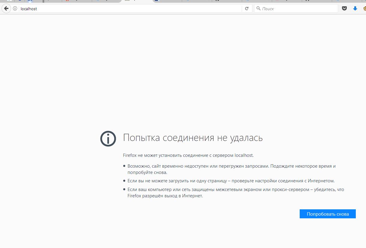

Не могу установить на Win Server 2008
установка проходит без ошибок, пишет что запущено, но localhost не открывается как будто его нету

Может порт нестандартный?
Попробуйте localhost:80 (это стандартный, но вдруг жесткое указание поможет) или localhost:8080. Так же попробуйте со 127.0.0.1.

Пробовала все варианты. Ничего не меняется.

Смотрите логи апача, там при запуске пишет, какой порт слушает...
Может сетевые правила/фаерволы/брандмауэры блокируют запросы "к себе"...попробуйте зайти с другого компа в сети.

С другого компа сети - по 127.0.0.1? Или по IP "сервера"? У меня у роутера адрес 192.168.0.1, по этому адресу, соответственно, админка роутера. На серваке еще рейд. От него тоже какая-то админка, еще принтер, Broadlinkи и еще подсветка ленточная mi-Light. Вот все это как-то работает, а как вписать туда мажордомо... что-то на старте прямо застряла. Пойду искать лог апача

С другого компа по ip сервера, естественно (не роутера). Как вариант - виндоус сервер имеет встроенный веб-сервер (точно не могу сказать, не имел с ним дело), который блочит апач...

И еще нашла. Старт бат какие-то строчки в окошке уже второй день гоняет. Это так и надо?
Лог апача не нашла
Что ж такое... Денвер нормально раньше ставила, проблем не было... правда не на серваке.
Может в качестве эксперимента поставить на другой комп? Только мне в любом случае оно на сервере надо, зачем мне два постоянно работающих компа дома?
Лог апача не нашла

Можете и на другой комп ради эксперимента)) работать будет...а start.bat должен строчки гонять)) вопрос только какие. И нет ли там ошибок...

А что Вас сподвигло поставить на серверную платформу?..НадеждаЯ писал(а):С другого компа сети - по 127.0.0.1? Или по IP "сервера"? У меня у роутера адрес 192.168.0.1, по этому адресу, соответственно, админка роутера. На серваке еще рейд. От него тоже какая-то админка, еще принтер, Broadlinkи и еще подсветка ленточная mi-Light. Вот все это как-то работает, а как вписать туда мажордомо... что-то на старте прямо застряла. Пойду искать лог апача
1. Попробуйте с другой машины подключиться по адресу сервера.
2. telnet по порту 80 сервака.
3. IIS на сервере поднят? Если поднят то порт 80 занят скорее всего отсюда и не доступность MDM
4. Если по всем предыдущим пунктам нормально проверяем файрволл(можно наверное с этого и начать)

На серверную платформу сподвигло ставить то, что в квартире уже есть один сервак, который заведомо постоянно включен. Держать включенным еще и ноутбук я считаю не совсем логично и удобно. "Сервер" работает вместилищем рейд-массива с домашним архивом и всякими видео. С него дети мульты смотрят через медиаприставку, короче было б удобно, если б там и мажордомо поселился, мне кажется.
По адресу сервера с другой машины - ничего.
А разве если 80 занят, не должно подключаться на 81 или еще каком? У меня нету.
Файрвол пытаюсь понять, где смотреть. Пока ищу
