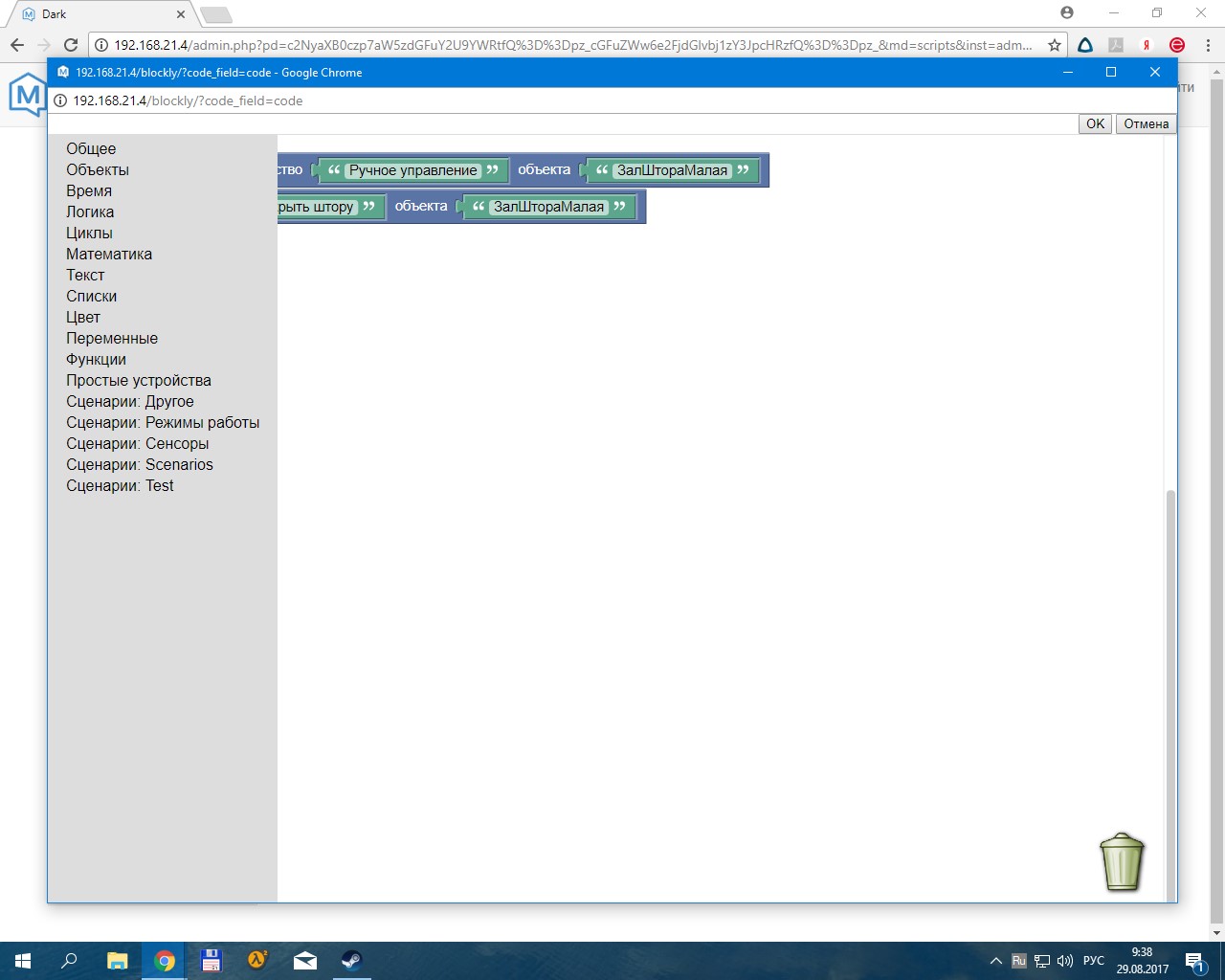

При вызове редактирования алгоритма blockly, часть схемы прячется за меню. Как её оттуда достать? :?:
Развернуть на весь экран не помогает.

Не сталкивался... А если вытащить всю программу потянув за самый верхний блок?

sergejey писал(а):Не сталкивался... А если вытащить всю программу потянув за самый верхний блок?
В этом случае запрос отделяется от условия. IF остаётся за меню.
