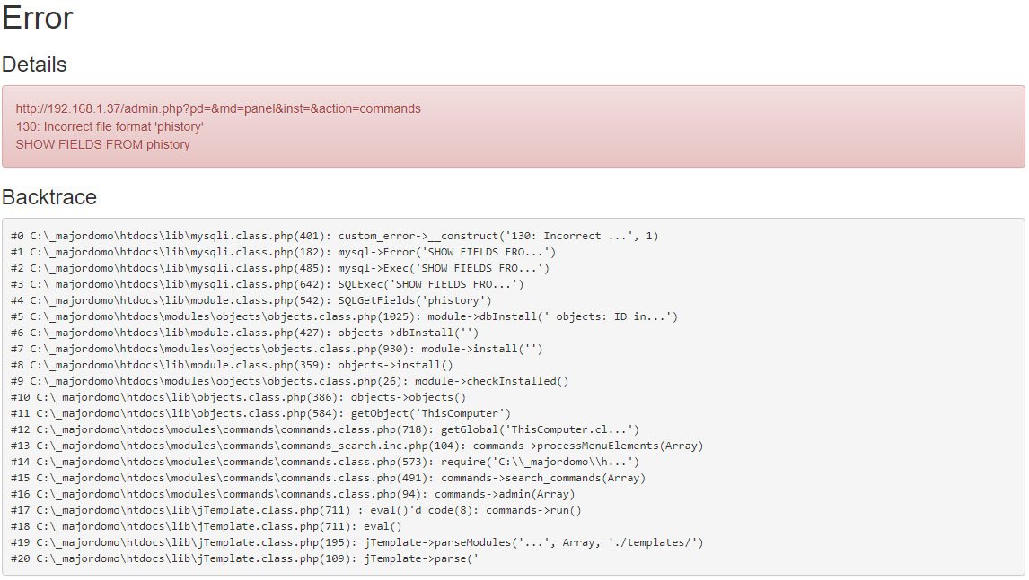

На начальной странице выводится вот это сообщение:
MDM Raspberry Pi 3b, esp32, ModBUS, esp8266, NooLite(MTRF-64-USB, SU-1-***, SLF-1-300, PM112, радиопульты PU)
Re: Умер MDM, что делать?
Сообщение tarasfrompir »

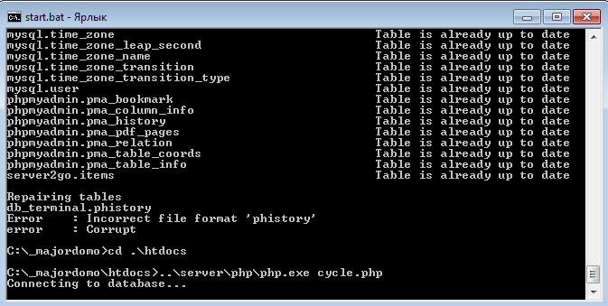

отремонтируйте или удалите таблицу в базе данных phistory
Как вариант, перезагрузить систему -- стартовый скрипт автоматически запускает проверку и исправление всех таблиц. Если нет, то пробовать через phpmyadmin её починить.

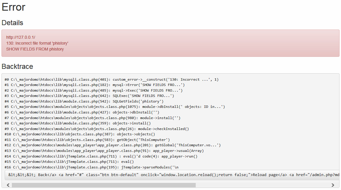

опять тоже самое
EvgenyG
Сообщения: 220
Зарегистрирован: Вт июл 21, 2015 4:59 pm
Сообщение EvgenyG »
думаю из-за объёма базы данных
как-нибудь можно разделять базу данных по времени?
например, данные за последние несколько месяцев
текущее разделение базы данных проблемы не решит
