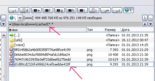

а это то что в папке кеш появляет

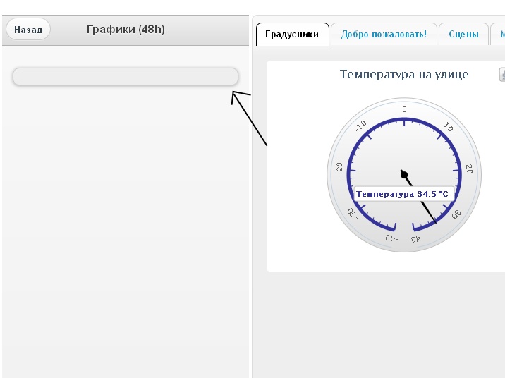

а тут что получаю
а тут что получаю

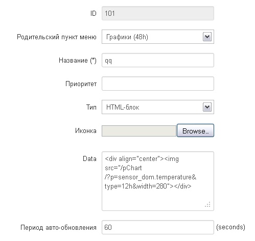

тут как строю
тут как строю

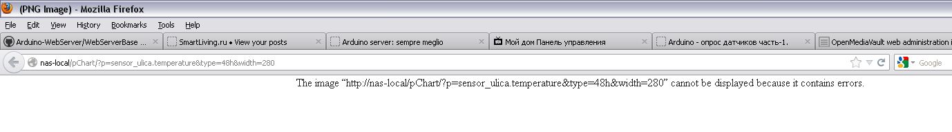

попробуй в браузере отдельно открыть /pChart/?p=sensor_dom.temperature&type=12h&width=280
возможно, покажется текстовая ошибка, из-за кототорой график в браузер не выдаётся

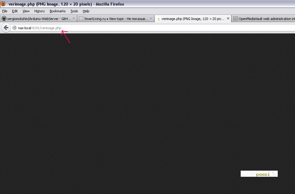

Нашел файлик test-png.php в корне.
запустил его и вот что получил в браузере!!!

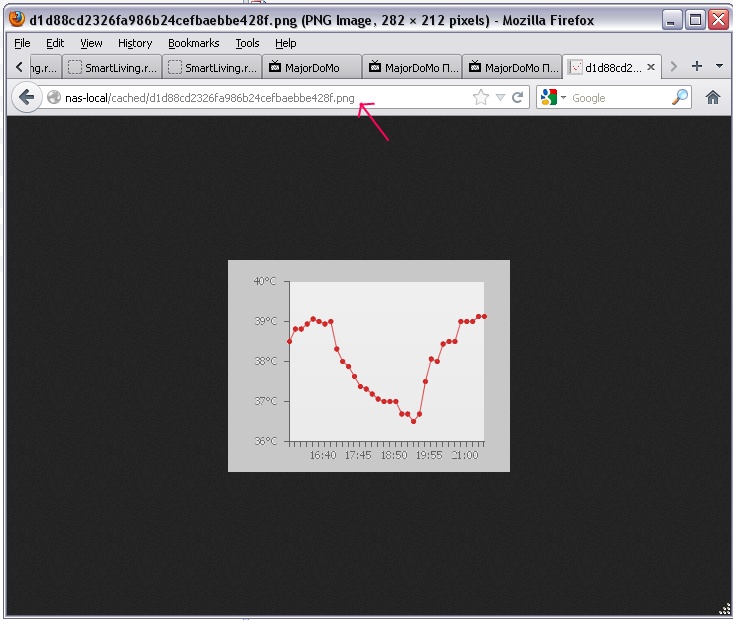

дальнейшее ковыряние в системе, все больше вызывает у меня сомнения в том что виноват в этом сервак т.к.
графики которые генерирует pChart и кидает их в кеш можно посмотреть спокойно через браузер.

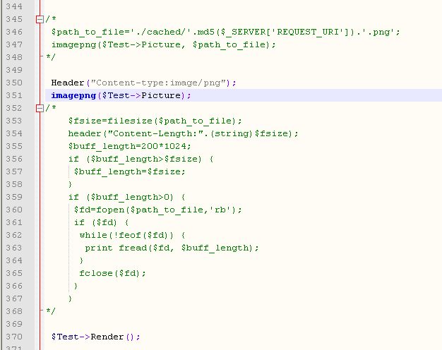

Re: графики не идут
Попробуй найти в pChart/index.php эти строчки
 $path_to_file='./cached/'.md5($_SERVER['REQUEST_URI']).'.png';
 imagepng($Test->Picture, $path_to_file);
 Header("Content-type:image/png");
    $fsize=filesize($path_to_file);
    header("Content-Length:".(string)$fsize);
    $buff_length=200*1024;
    if ($buff_length>$fsize) {
     $buff_length=$fsize;
    if ($buff_length>0) {
     $fd=fopen($path_to_file,'rb');
     if ($fd) {
      while(!feof($fd)) {
       print fread($fd, $buff_length);
      fclose($fd);
и заменить на это:
imagepng($Test->Picture);
Тогда графики не должны сохраняться в кэш, но может станут выводиться...

sergejey писал(а):Попробуй найти в pChart/index.php эти строчки
     if ($fd) {
      while(!feof($fd)) {
      fclose($fd);
и заменить на это:
К сожалению не помогло, графики все так же не показывает.

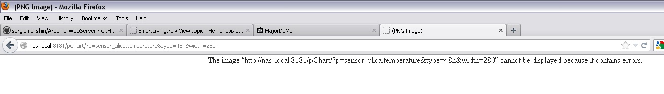

так а что в итоге показывает если в браузере открыть /pChart/?p=sensor_dom.temperature&type=12h&width=280 ?
может warning/error какой? или в error_log что-нибудь может пишется?

уже теплее :lol:
при таком коде стандартная ошибка, какая и была:
ошибка
