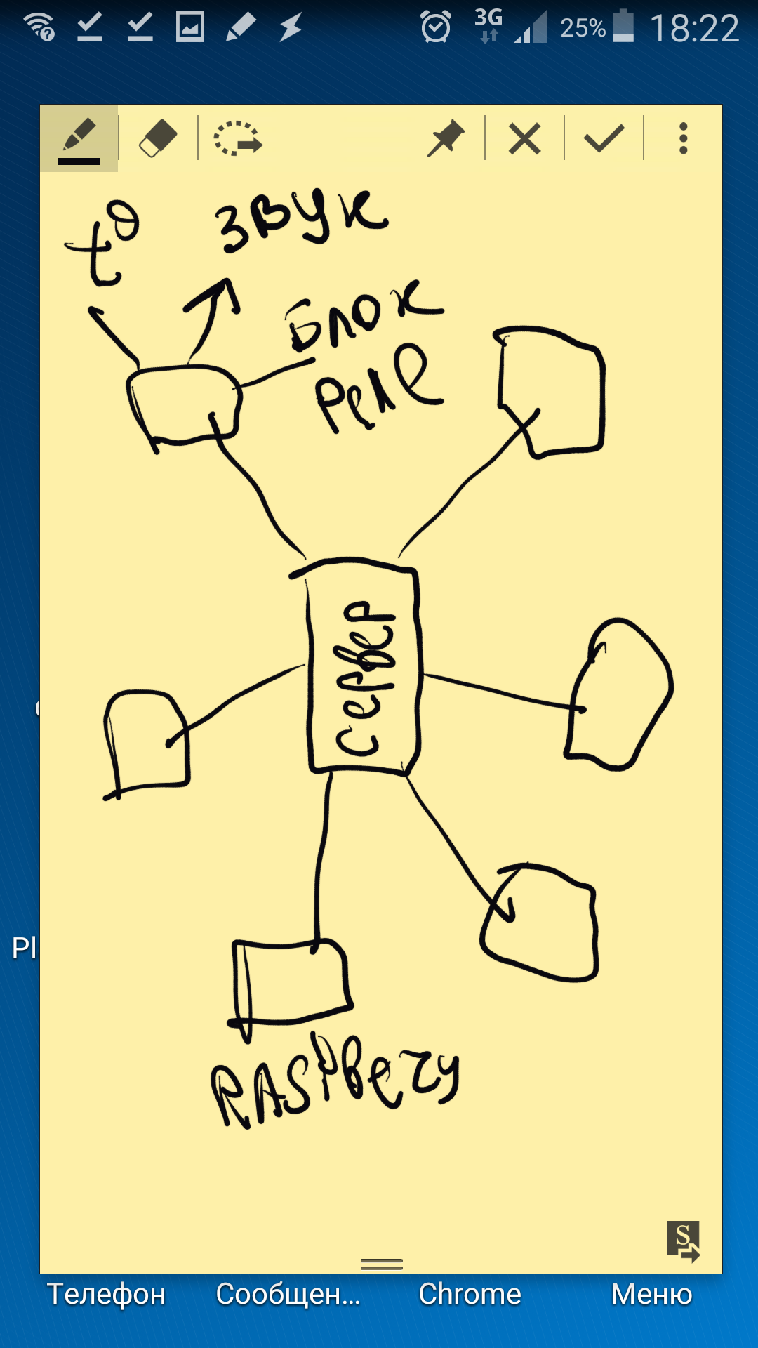

Вот чего придумал, чтобы сделать систему и децентрализованой и более универсальной.
1. Это то к чему я стремлюсь. Мультирум с видео и звуком, все как положено.
2. Данные от датчиков
3. Управление реле, ну и как следствие не нужно разные sonoff и так далее.
Мы ставим сервер с дебиант и мажором.
В каждой комнате ставим малину первую или вторую. Она сейчас реально подешевела.
С нее берем данные через gpio и управляем реле тоже через gpio.
Также там же есть hdmi и звуковой выход, что дает нам полный мультирум с ip адресом на который можно все транслировать, как видео так и аудио.
Что подскажете, возможно ли так будет сделать?

Можно...даже примеры где-то видел...не факт что на форуме, возможно на гиктаймс, и без участия Мд..но распределённый мультирум точно был...
Поищите в теме мульти румкстати...там вроде ссылка была.

Все что имеет операционную систему - не надёжно, т.к. помимо ваших задач обрабатывает ещё кучу своих процессов даже и не участвующих в вашем умном доме. Отсюда тенденции к зависаниям и пропускам исполнения внешних команд.
Морду лица вашего дома показать (web-сервер) это да, а управление силовой нагрузкой лучше доверить контроллерам.

Тоже так считаю, контроллер должен быть отдельно, не нужно к нему подключать никакие USB устройства, использовать его GPIO, это снижает надежность. В идеале все подключать по Ethernet.
