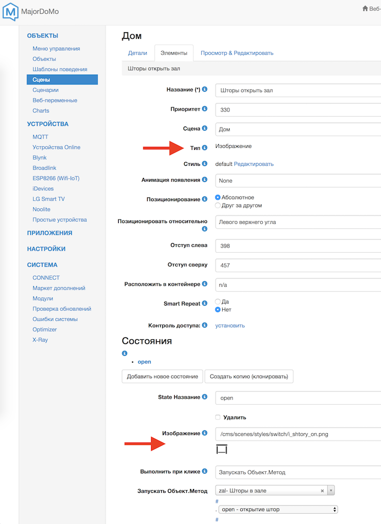

Ребята, кто тыкнет носом
- как организовать 2 иконки на сцене (открыть/закрыть) жалюзи?
raspberry pi3, sonoff
Re: Жалюзи. Визуальный компонент
Создаете новый элемент, тип изображение, выбираете изображение ( иконку ) - действие при нажатии и всеPavlo писал(а):Ребята, кто тыкнет носом
- Снимок экрана 2017-08-20 в 23.58.10.png (256.3 КБ) 8512 просмотров

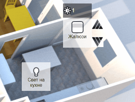

Получилась вот такая сценка:
- result.gif (79 КБ) 8394 просмотра
