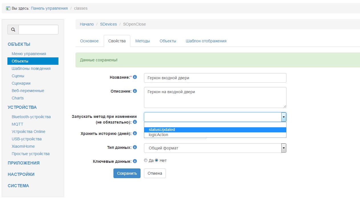

Нет такого, добавил свойство.

Evstafiev писал(а):Нет такого, добавил свойство.
Судя по скриншоту вы не поняли базовый принцип создания объектов/свойств/методов.
В свойствах пытаетесь создать объект, в простых устройствах все сделано за вас.
Достаточно во вкладке «объекты» добавить новое устройство и у него автоматом появятся все нужные свойства и привяжется нужный вам метод «statusUpdated» к свойству «status». После создания объекта зайдите в методы именно этого объекта и увидите метод «statusUpdated», в который можете писать все что нужно.

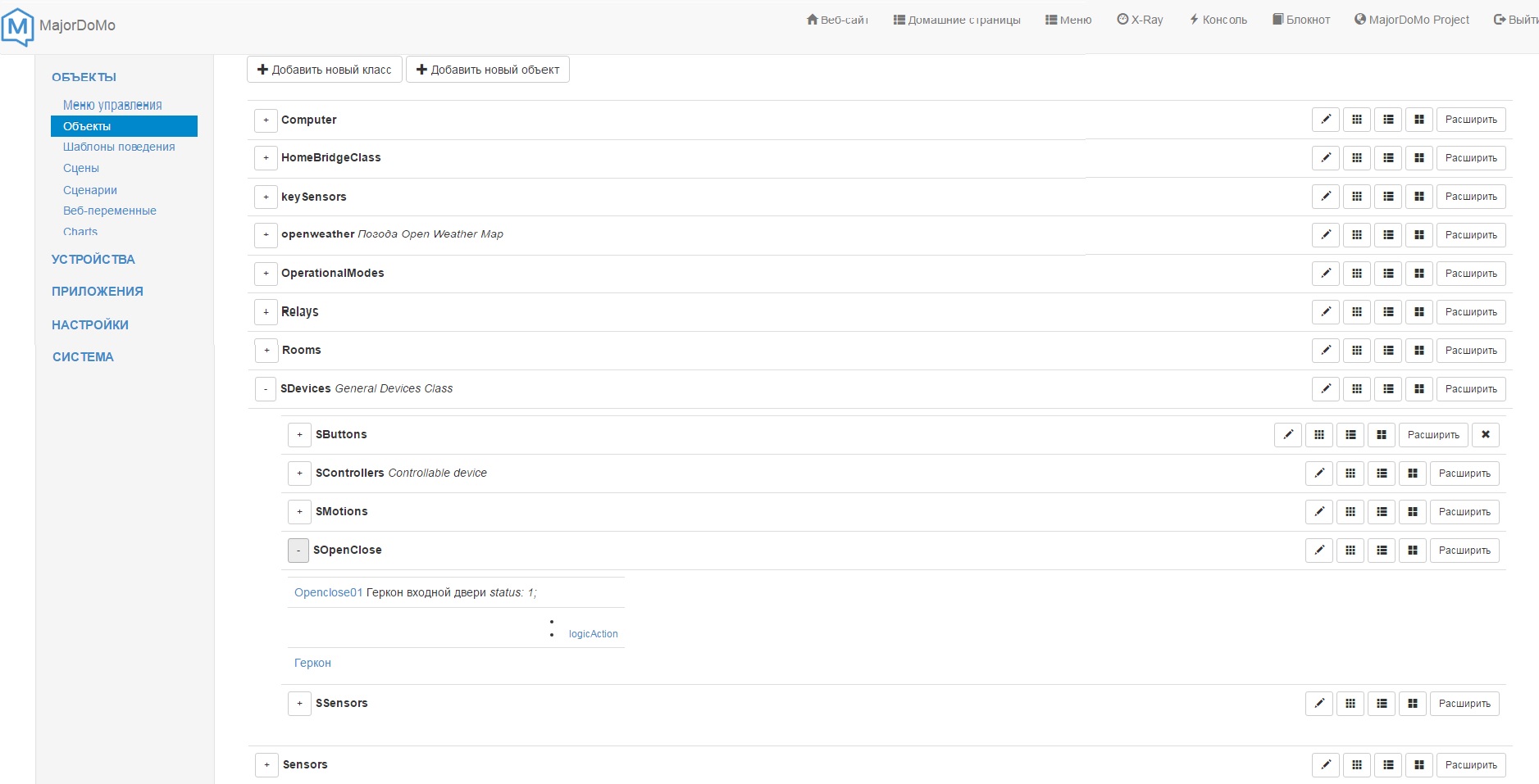

Вот добавил в объекты, ничего не понимаю, уже и удалял.
