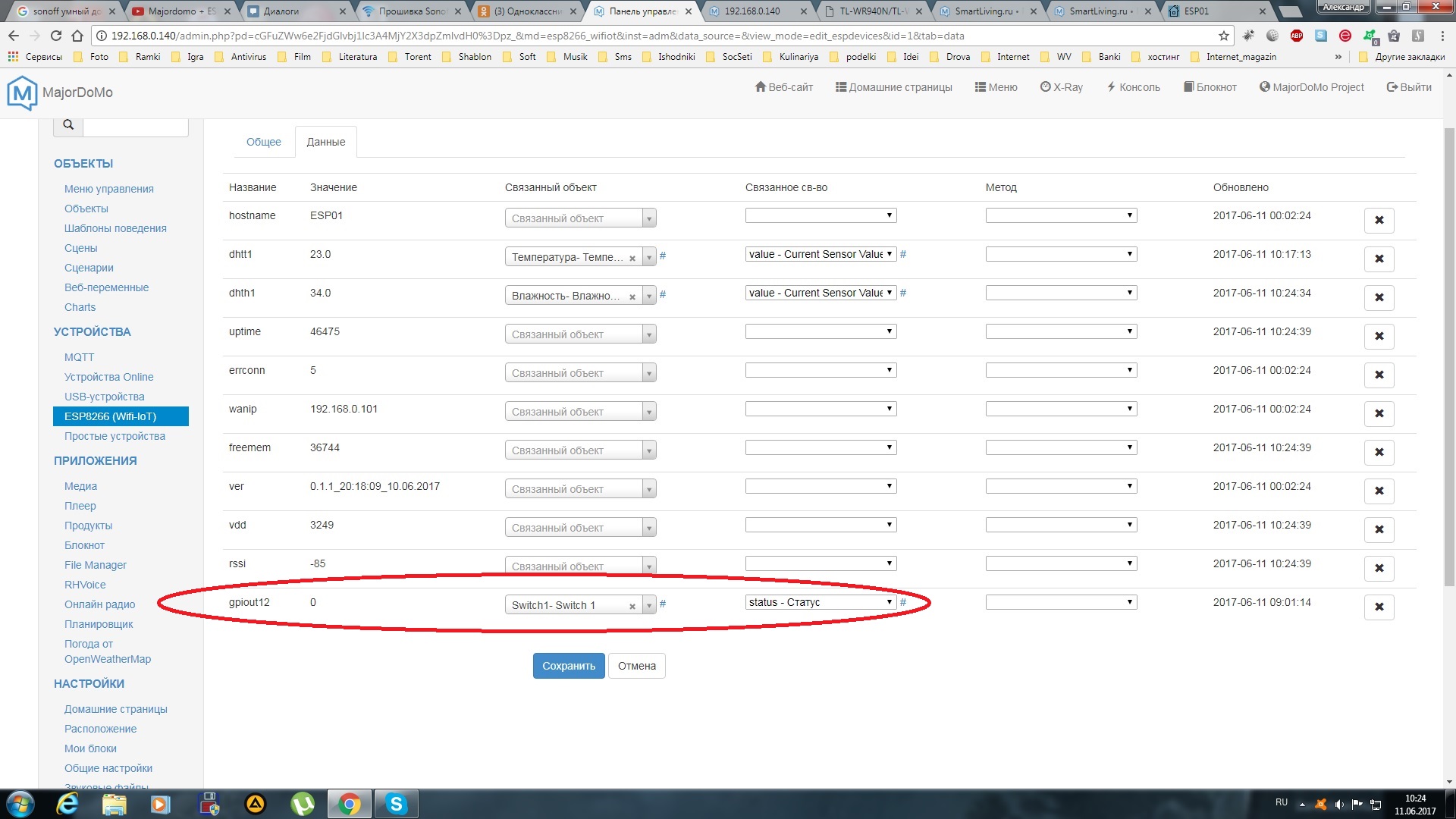

Добрый день всем. У меня проблема такая есть Sonoff прошита прошивкой с сайта wifi-iot.com/p/esp8266/ что бы с получать данные с DTH11 и выключатель лампы света на 12GPIO . В MagorDomo он определился в ветке esp8266(wifiot). С температурой и влажностью я разобрался все работает без проблем. А вот с управлениям светом есть проблемка. С странички управления Sonoff все работает а с MagorDomom не как не получается связать. Подскажите что делаю не так.

У вас наверное авторизация стоит в прошивке есп.

C_3AXAPOB писал(а):У вас наверное авторизация стоит в прошивке есп.
А как это проверить не подскажите?

https://yadi.sk/d/348iqnIg3C6dMM/1.png
Full security включено?

нет галочки нету

А метод при изменении статуса какой?

Для управления реле используйте или mqtt или гетуреел вида
getURL('http://IP/gpio?st=стат&pin=пин, 0);
ip = ip адрес устройства
стат = состояние реле 0 или 1
пин = номер пина к которому подключено реле
http://prntscr.com/fj6i31
если по mqtt то у вас должна стоять галочка при компиляции mqtt
и на устройстве настроен адрес сервера с маскито
