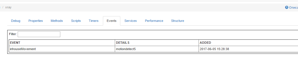

Что я сделал? Я взял из вашего примера строку "registerEvent("нечем дышать", $details='в сортире',$expire_in=1/24);" и выполнил её. Но я не пойму где мне искать эти события, куда они добавляются, на какой вкладке смотреть?

xray вкладка events))
