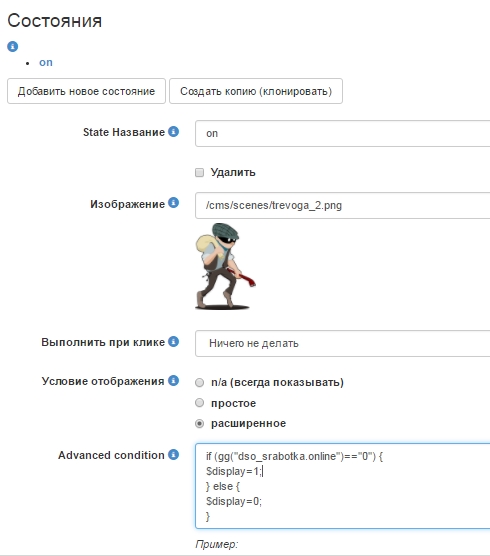

создаем объект--->свойство (например vorota.opened) и второй (например vorota.clossed) привязываем к датчикам, открыто 1, закрыто 0
Пример настройки картинки, у меня появляется картинка при сработке сигнализации
Берем две картинки с открытыми и закрытыми воротами
Расширенные настройки, пишем условие на картинку с закрытыми воротами
if (gg("vorota.opened")=="0") {
$display=1;
} else {
$display=0;
Вторая картинка с открытыми воротами
if (gg("vorota.clossed")=="0") {
$display=1;
} else {
$display=0;
В итоге отображатся будет одна из них.
