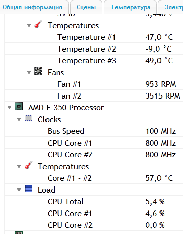

Это работает!
- ohm
- ohm.png (20.74 КБ) 28194 просмотра
- cpu
- cpu.png (6.82 КБ) 28194 просмотра

Устанавливаем и запускаем OHM как сервер.
Option – Remote Web Server - Run
Настройки.
В веб-переменных вводим
Ссылка:
http://ip:8085/data.json
, где ip — адрес сервера
Шаблон поиска:
CPU Total", "Children[^^]{24}Value": "([^^]{4})
(это пример, - надо подбирать индивидуально)
Связанный объект.Свойство:
тут вводите свой объект.свойство
Интервал проверки:
60
Всё. Дальше работаем как с обычным объектом.

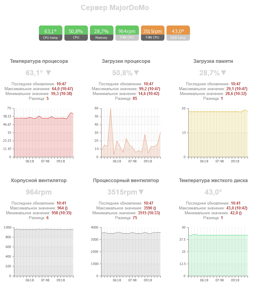

- mdm
- mdm.png (67.89 КБ) 28173 просмотра

Зачем это нужно. На скриншоте видно, что часть датчиков имеют тёмную нижнюю часть, а часть светлую. Тёмные — это живые датчики, т. е. те, которые получили обновление в течении положенного периода, а светлые — дохлые, обновление которых по какой то причине не произошло. Так вот. При обычном обновлении легко отследить факт обновления, а в случае веб-переменных
если в течение (например) 1 минуты не изменялась контролируемая величина, то негде взять информацию, о том, что виртуальный датчик жив! FAN CPU и HDD temp выглядят дохлыми, потому, что их значение не менялось в течении минуты. На самом деле они живые и «здоровье» у них 100%!

Проблема номер 3. Это персонально к Сергею. В веб-переменных есть пункт «Действие при изменении: », но иногда нужно не только действие «при изменении», но и действие «при обновлении», даже если величина не изменилась.
