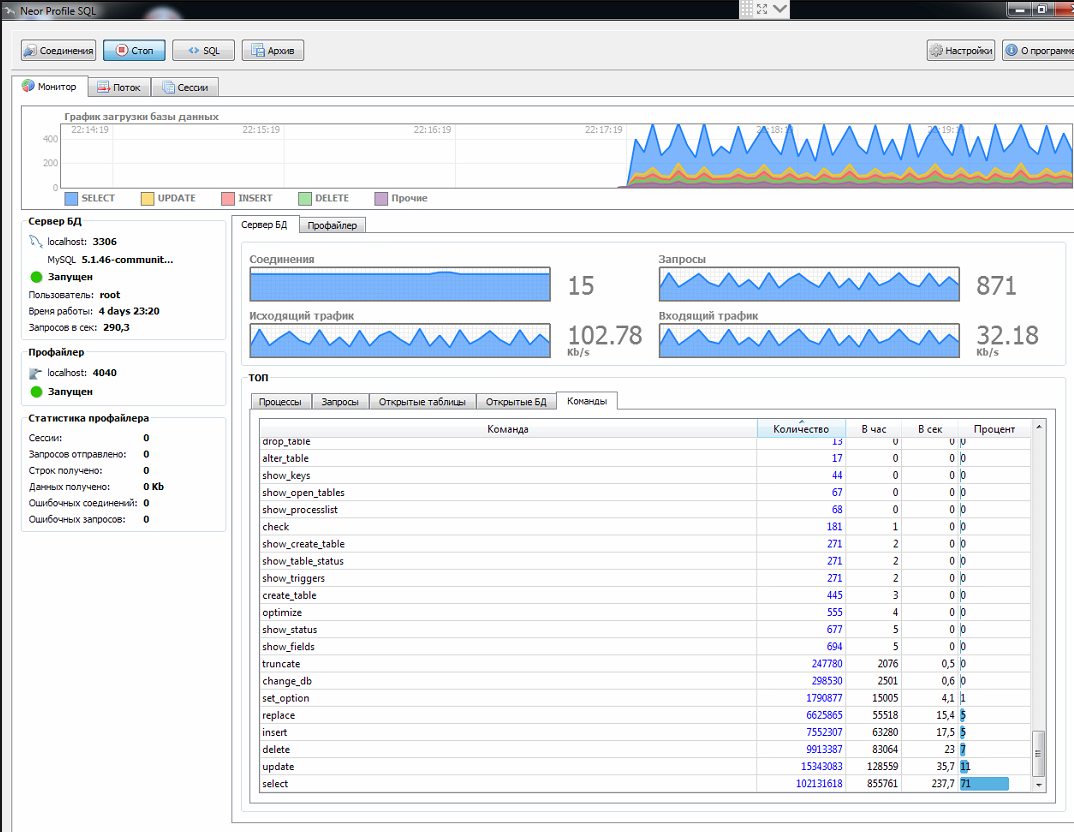

Установил программу
Вот что выдаётся: Изображение

нужно дописать порт 4040 в config.php

Что означает команда select где её искать, почему она выполняется 237 раз в секунду?

тоже не понимаю как поможет neor profile sql помочь.
пробовал поставить порт 4040, после перезагрузки сервера количество запросов уменьшилось, но neor profile начинает подвисать и нагрузка на процессор еще увеличилась от этой программы и стала доходить до 100%

У меня статистика отображается
Только что с ней делать?
Нашёл я процесс, а дальше что?
