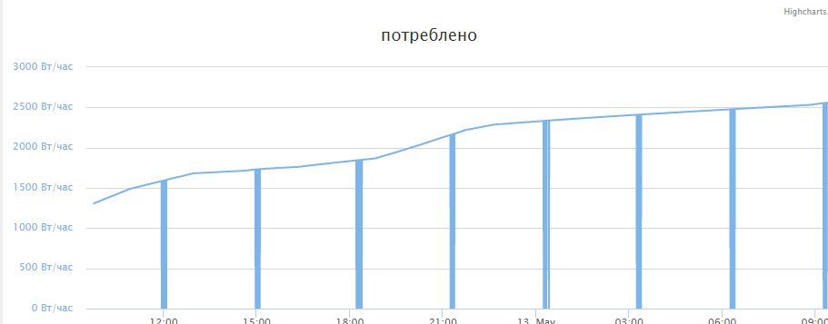

На следующий день обратил внимания на то что с периодичностью 3 часа значения мощность и суммарное потребление показывает ноль, при этом значения тока и напряжения корректные. Не знаю в какую сторону копать. Пока думаю надо фильтровать значения, суммарное потребление никак не может быть меньше предыдущего значения, а мощность значениями ноль игнорировать.
С программированием не очень, может кто нибудь объяснит как это делать. В свойствах можно вызвать метод при изменении, а как сделать чтоб эти некорректные значения не писались вообще или удалялись потом при отработке этого метода.

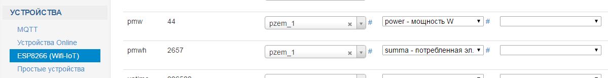

В моем МД в разделе устройства есть раздел esp8266_wifiot где значениям от ESP привязывается свойства и метод объекта. В моем случае значения от есп pmwh привязан объекту pzem свойство summa.
Если создать метод SummCorrect у объекта pzem и вызывать его изменении pmwh, как это будет происходить? Сначала меняется свойство потом вызывается метод или будет вызывается метод SummCorrect с значением summa?

Тоже такое есть. Это проблема PZEM. Он не может отдавать показания чаще чем раз в секунду.
У меня он подключен к Ардуино и ошибки фильтруются еще там, и вылезают наружу, только если достигается определенный таймаут.
Но даже с таким алгоритмом иногда (один-два раза в сутки-двое) проваливается один из показателей (обычно напряжение).
WiFI-IoT скорее всего с этим не заморачивались вообще.
