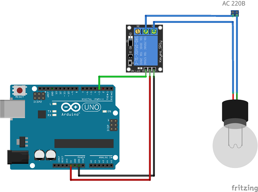

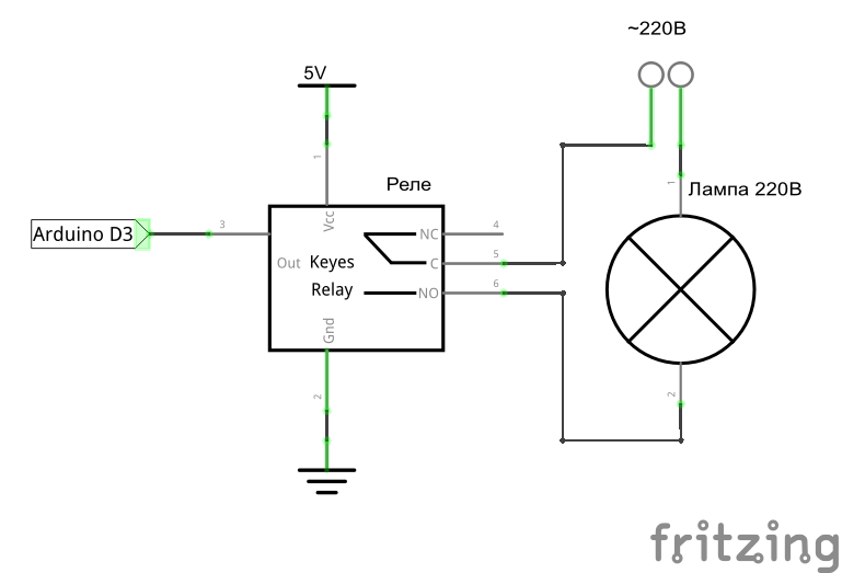

Реле стоит в разрыве питания люстры и соответственно включает/выключает её.
Получается примерно так (только вместо Ардуино у меня стоит Witty Cloud:

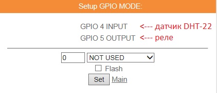

В Мажордомо создан объект в классе Relays, в нём методы turnOn и turnOff. В методах прописано соответственно "getURL ("http://IP/gpio&st=1&pin=5",0);" и "getURL ("http://IP/gpio&st=0&pin=5",0);"
pin=5 - номер пина, к которому подключено реле, st=0 и st=1 - включение и выключение. Пин предварительно надо настроить как выход (подробнее про GPIO расписано на сайте)

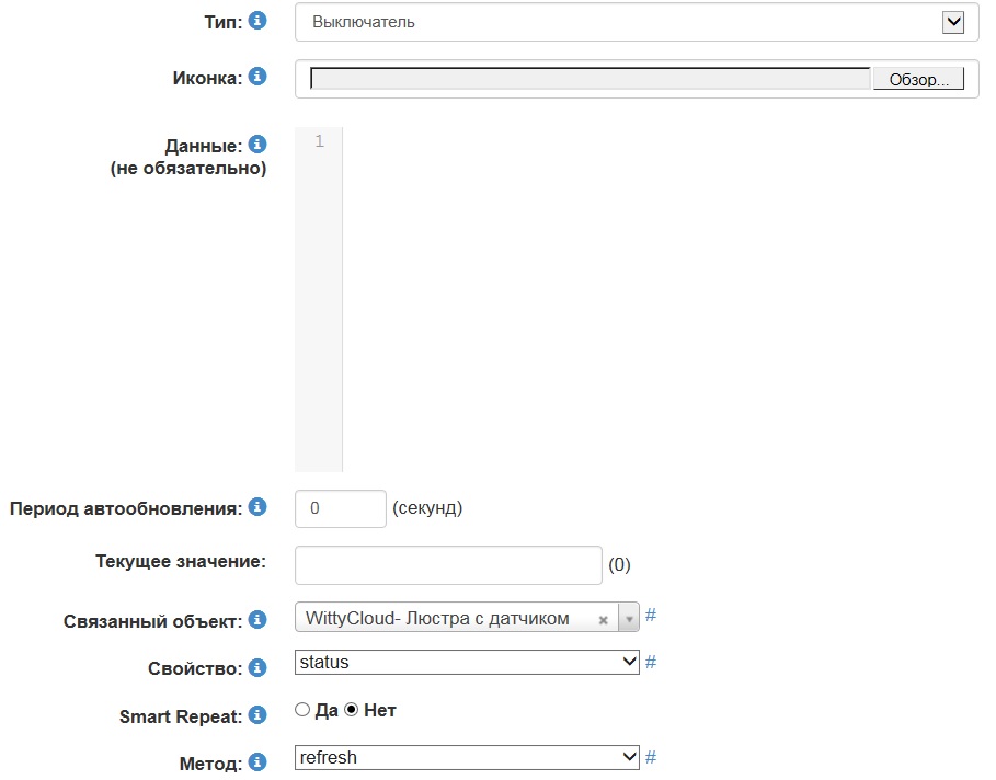

В меню выключатель
, привязанный к свойству status созданного объекта, метод - refresh.

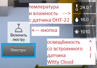

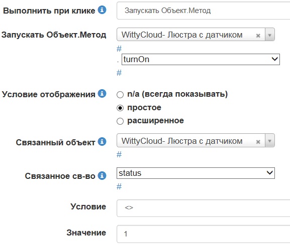

На сцене также создана кнопка с 2 состояниями: off
и on
Вот так это выглядит:
(синим обведена вторая кнопка, которая управляет тем же реле, просто тренировался рисовать кнопки покрасивее).
