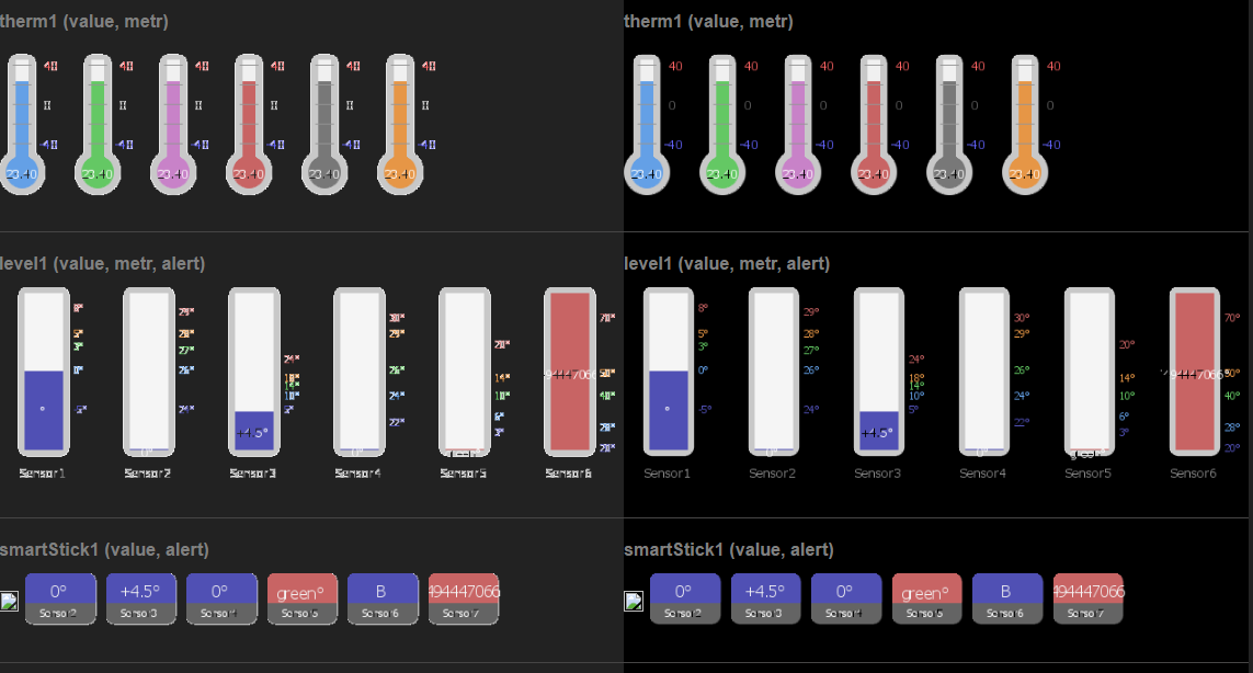

только что то со шрифтом или не понятно с чем но числа не читаются!!!
помогите хоть с этим!
- 2017-05-10_23-52-42.png (63.4 КБ) 4638 просмотров

Сдаётся мне, этот шрифт беда библиотеки. На индикаторах Steelseries такой же шрифт, но сами индикаторы побольше и что то разобрать можно.
