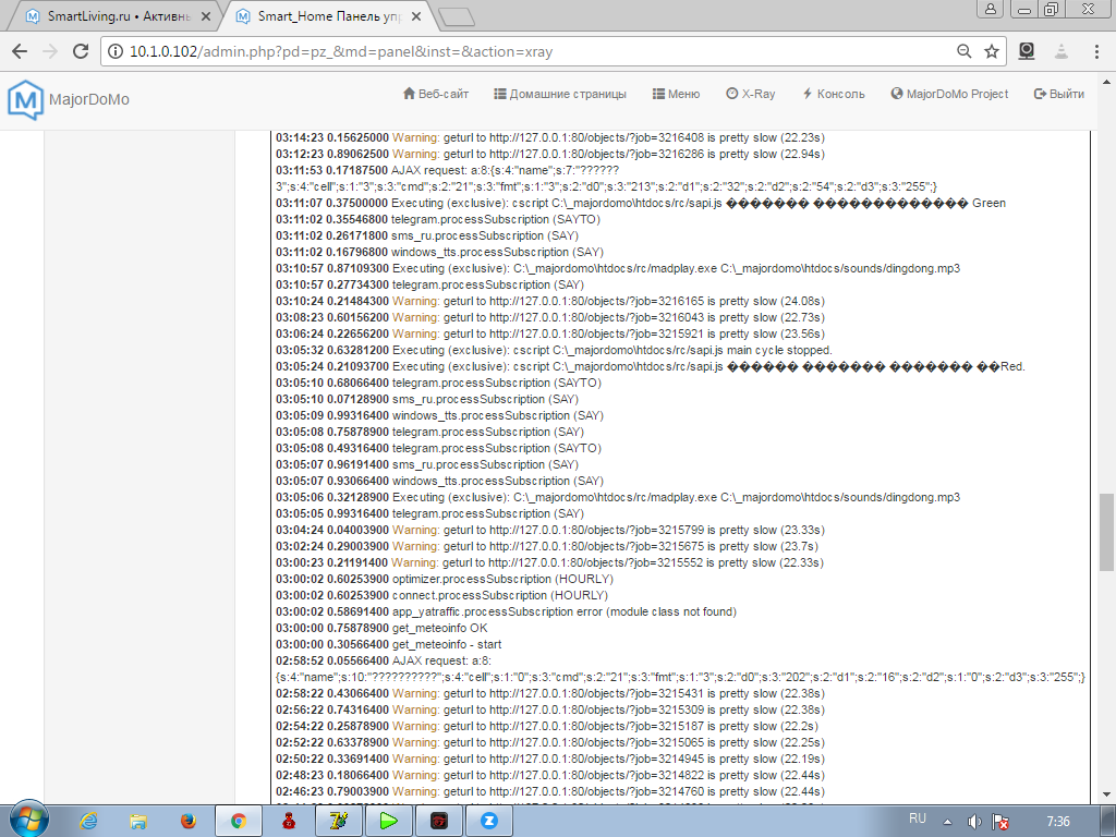

Друзья, в 3.05 утра падают циклы, скриптов нет на запуск, куда копнуть. может кто поможет с логом разобраться.
в чате:
История событий
04:58 Алиса: Режим на улице темно деактивирован.
03:10 Алиса: Система восстановлена Green
03:05 Алиса: main cycle stopped.
03:05 Алиса: Статус системы изменен наRed.

скорее всего optimizer у тебя запускается в 3:00 и пока он работает все его ждут.
У меня так было. В итоге сделал что бы не через 5 минут, а через 15 цикл считался упавшим.
