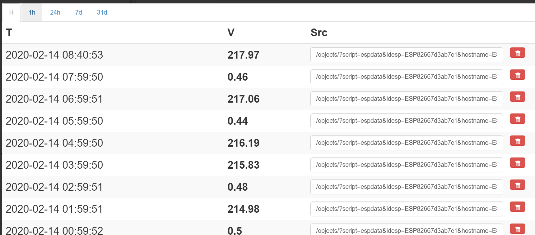

После обновления появилась еще одна проблема.
Использую PZEM для учета электроэнергии.
ESP8266 выдает мощность в Вт. Применяю Conversion coefficient (work-to-data) = 0.001 для перевода в КВт.
Но этот перевод действует не всегда.
До обновления все было нормально
Соответственно графики и данные пишутся с ошибками.
Где искать решение?
